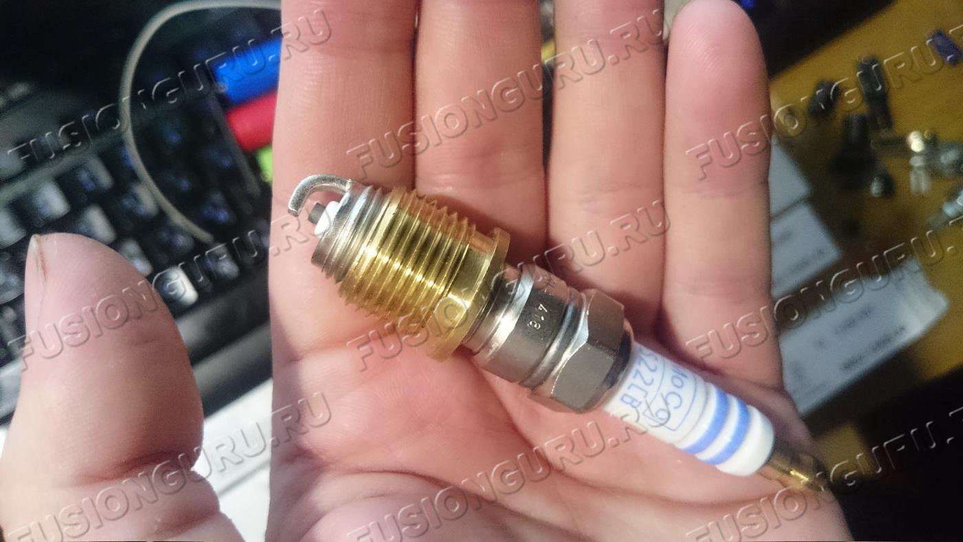

Несколько лет стоят свечи Beru 0002635900. Проблем пока нет, но на всякий случай приобрел фордовский комплект 1493001 (плАтину уже не потяну :nea: ). Заинтересовала маркировка:
на изоляторе - FoMoCo AYFS22CB,
на металле - HR8MEV RUSSIA 657
То есть - импортозамещение? А кто делает?

Саратов скорее всего, на конвейерные Форды там делают

avtopilot18, спасибо. Да, это Bosch HR8MEV.
Кстати, о них и здесь написано:
https://www.drive2.ru/l/10011964/

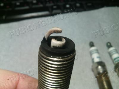

Что скажите по состоянию? Из-за чего такой нагар? Пробег около 35 т.

starosta, вероятно много холодных зимних запусков и недостаточный длительный прогрев для самоочистки. Но конус с электродами чистые же?! Если других замечаний нет- пока кататься можно. Но по пробегу можно и менять...

avtopilot18, уже поменял)) На трассу действительно давно не выезжал....

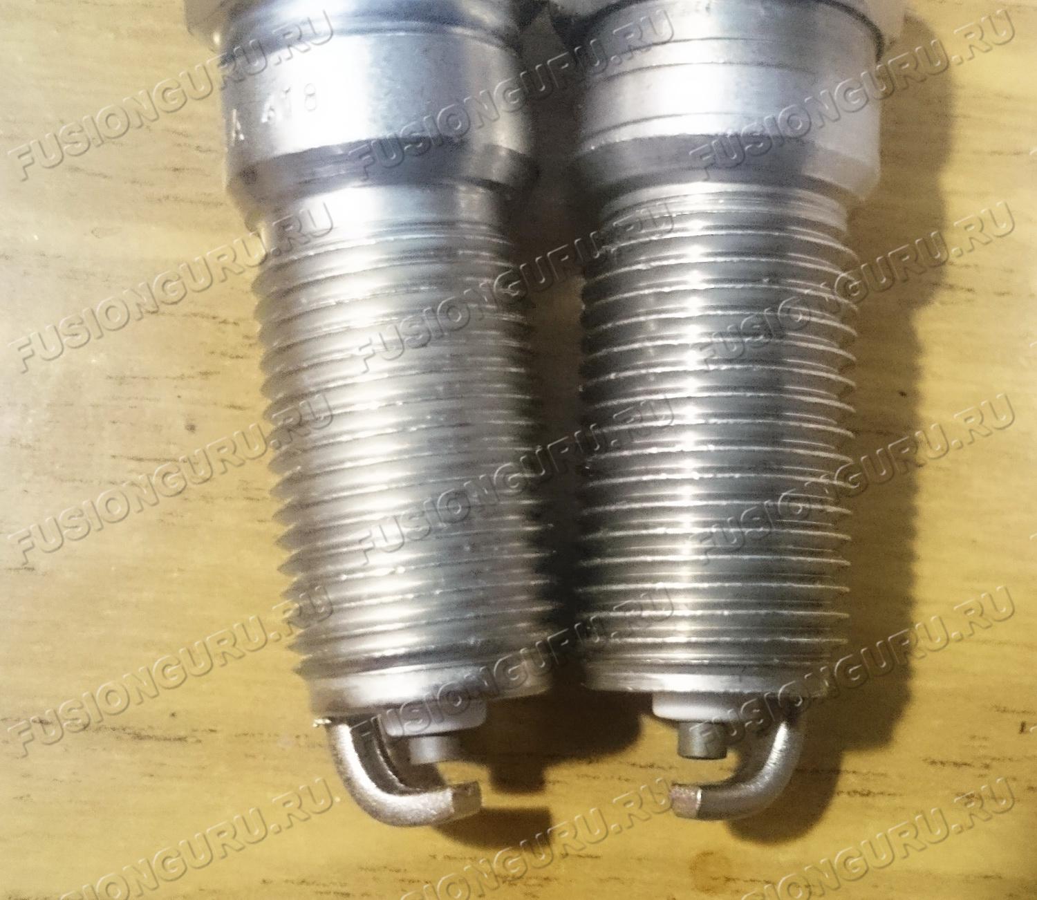

Обратите внимание на свечи Fomoco. Точнее на шестигранник. На нём есть логотип Bosch. Для Fomoco свечи делает Bosch.

Santila, не совсем так. В разное время поставщик может быть разным. Сейчас БОШ потом ВОШ, затем Денсо, NGK и так далее. Ярко на это насмотрелся когда 8 лет пассатом владел. На форумах часто писали про разоблачение VAG, но на самом деле просто поставщик менялся. Это нормальная практика.
Очередной раз подтверждается, что не только оригинал можно ставить :) А подходя с умом свечи разных производителей.

Конечно для фомоко может делать свечи с начало бош, а потом вош ну и соответственно логотип будет другой или вообще не будет. Я констатировал факт того, что увидел на свечах.

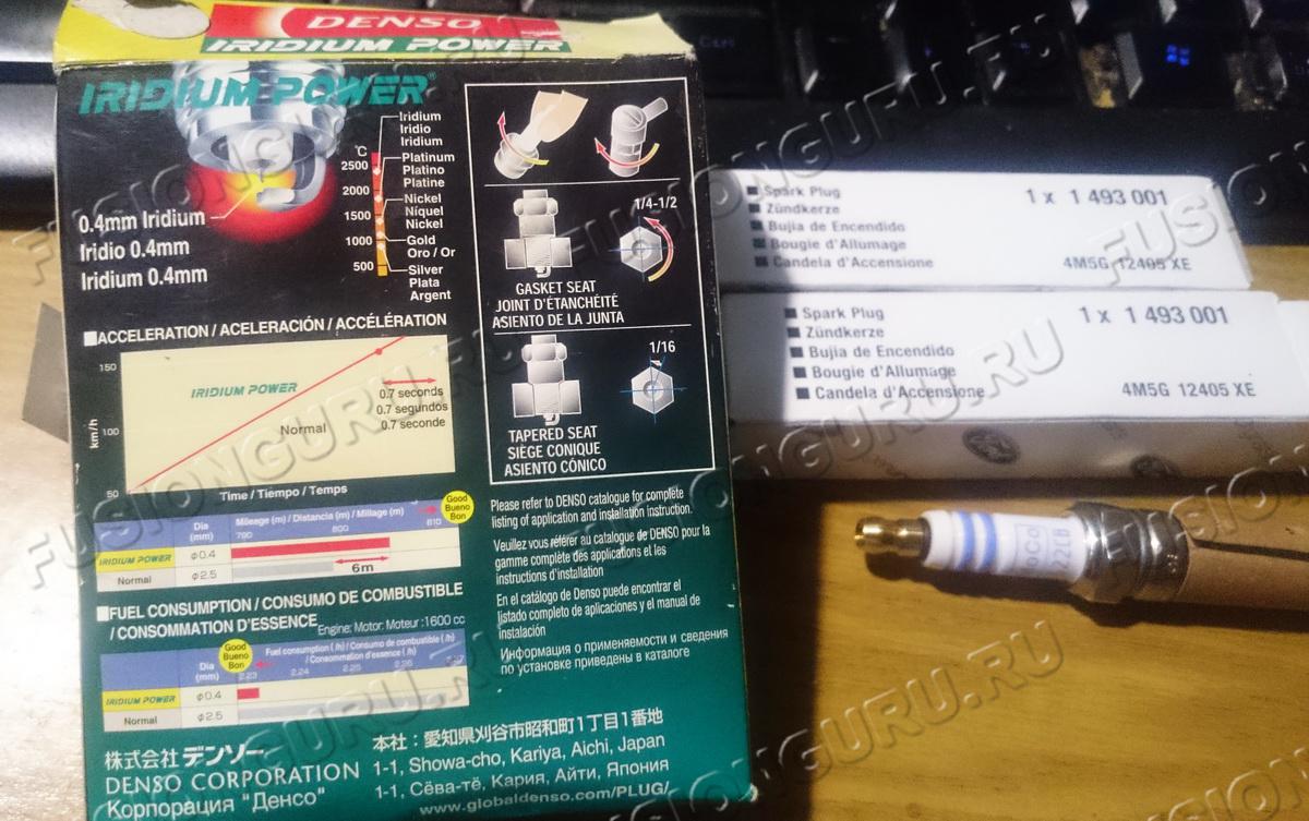

Интересно , а для кого я давал картинку на прошлой странице , когда спрашивал как тянут фордовские свечи стандартно на 1/16?
Все же нарисовано на коробке.
Свечи с конусом 1/16 , свечи с шайбой 1/2 оборота.
Шайба мягкая она сминается, изначально рекомендуется ее тянуть на 1/4 или чуть больше при первой установке, при следующих установках тянуть чуть больше изначальной затяжки.
У форда да конус ;)

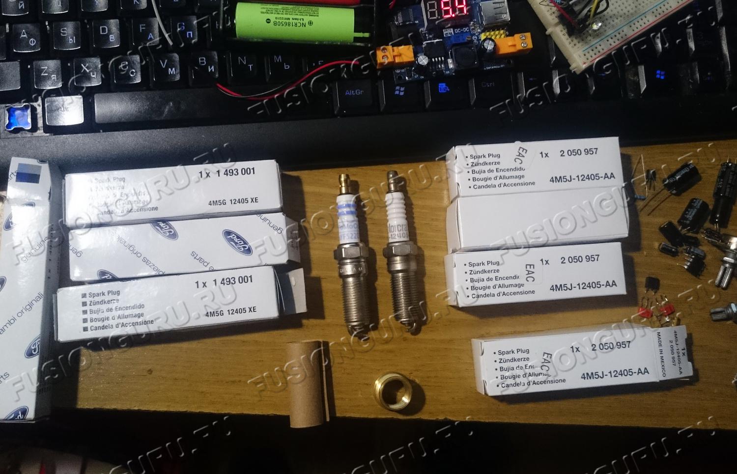

Сообщение SAnat » 16 май 2017, 01:38

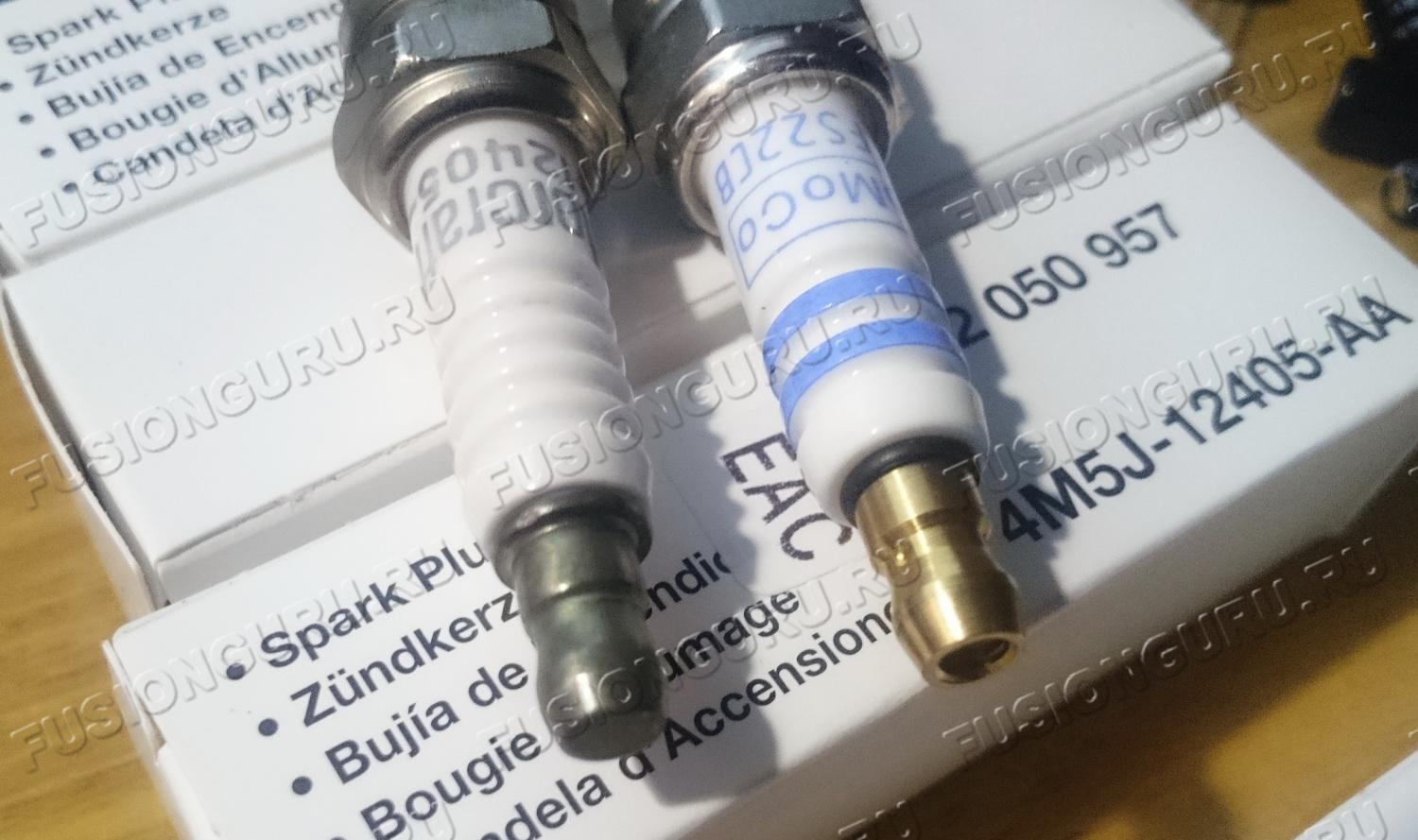

Лежат на фокус 1,6л. свечи 1493001 надо бы поменять (пойдут на фьюжен).
Для фьюжена заказал в марте в экзисте еще немного другой код 1787829.
Знакомы ездили в Екб. за запчастями как раз забрали мои свечки.
Опять экзист накосячил :shit:
Пришли - 2050957 (с экономии блин 20 руб на свече, а разница в качестве огромна :wall: ).
Все больше я сними дел не имею, 2 года у них ничего не брал , после того как пару раз более дешевые аналоги приходили вместо заказанного и вот опять накололся.
На фото видно в комплекте 2050957 не было защиты электрода (трубочки картонной), от повреждений при перевозки.
По сути перед установкой каждой свечи придется промерять и выставлять зазор теперь :mad:
Так как центральный электрод на десятки может уходить от даже легких нагрузок на него.
Электрод у 2050957 не v образный.
Наконечник из непонятного металла, у 1493001 латунь.

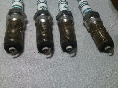

По факту завтра с утреца (сегодня через пару часов, так как до работы уже 4 часа осталось), вкину скачала одни свечи, выставив зазор и сбросив клемму акб, покатаюсь хорошенько несколько дней, потом через пару дней другие, сравню своей пятой точкой ощущения их между собой и дензо иридьевыми прошедшими 25тыс.км.
p.s. Кто однажды вдруг отличится и сорвет резьбу в башке, гужон под конусную посадку от ВАЗ с резьбы свечи 14*1,25 на 18*1,5 нормально подходит под свечи ;)

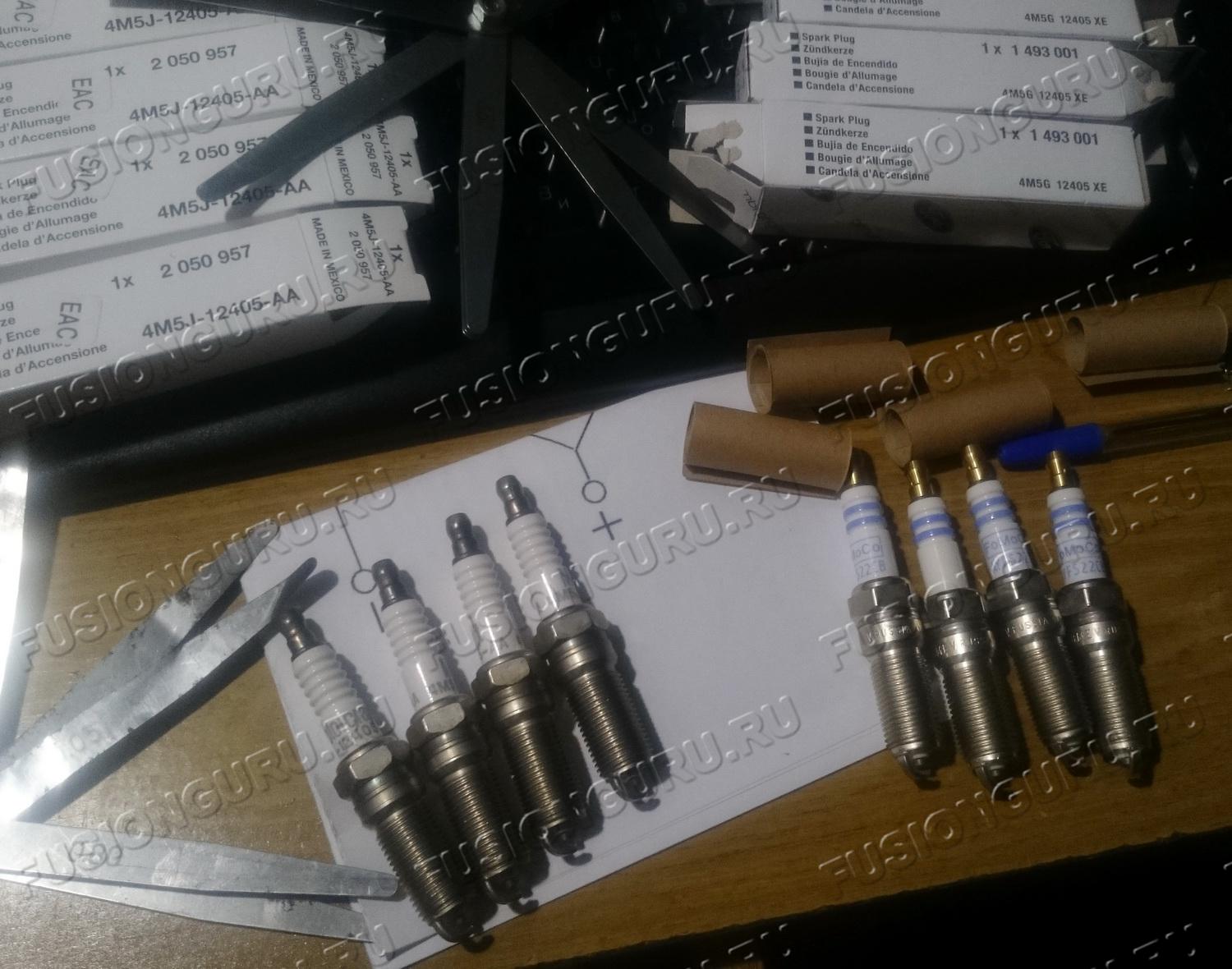

Мда результаты какие-то непонятные.
В 3риме ошибка, там написано зазор 0,8 (это карбюраторный зазор считается).
Зазор свечей на фьюжен должен быть 1,3.
Дензо итв16 иридий с завода было 1,3.
Сегодня не поверил сначала результатам, потом промерял двумя комплектами плоских щупов ;) (вроде с новья можно свечу проверять плоскими, это потом приработавшуюся желательно круглым :mda: ).
Итак новые свечи:
2050957 , все 4 штуки ровно 1,20.
1493001 - 1,16-1,17.
Видимо сделано с расчетом , что боковой электрод V-образный у 1493001
Почему так догадываюсь, это не иридий, а обычный металл, центральный электрод быстро угорает и зазор расстет, видимо сделали 1,2 зазор специально под угар.
Но в итоге меньше топливо-воздушной смеси проходит в межэлектродный зазор, по идее чуть хуже будут воспламенять.
Кароче барокамеру надо делать и в ней играться с зазорами, что-то мне подсказывает , что на 1,3 зазоре уже при 10 атм давления на этих свечах искры не будет нормальной :( Я пока не особо доволен свечками.

Сообщение SAnat » 16 май 2017, 23:02
:hat:
Для двигателей 1.4 и 1.6 межэлектродный промежуток должен быть 1.3 мм. Если он измеряется на уже работавших свечах, то делать это нужно обязательно круглым, а не плоским щупом.
Ага значит правильно на новых можно замерить плоским щупом. А на работавших круглым ;)
Значит правильно промерял и на новых свечах у форда 1,2мм
