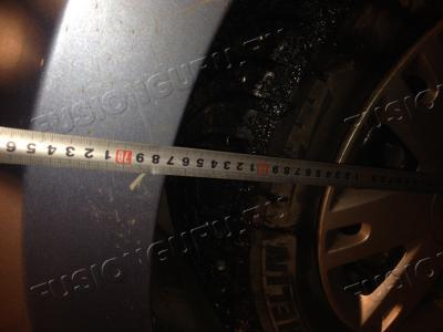

Хотел выяснить на сколько поднимется машина при установке диз. пружин, цифра 670 до арки удивительна, у меня после установки проставок (20 миллиметровых)
2 года назад вышло 635 мм. По фото из интернета после установки диз. пружин намерял тоже 635 мм. Может есть у кого замеры? Желательно с размерностью шин, можно еще после небольшой усадки.

sergkimm,сбегал,сфотал. Самому интересно стало,после установки не замерял ничего..... :)
Проставки- 20мм,резина 195*65*15,пружина дизельная.Аморт не менян.
P.S. Сзади 680 мм проставка-30мм пружина "родная"

#63 Сообщение sergkimm » 14 ноя 2016, 21:41
Demogorgon писал(а):sergkimm,сбегал,сфотал. Самому интересно стало,после установки не замерял ничего..... :)
Спасибо! Тоже мысли поставить пружины, но проставки оставлять, опасаюсь

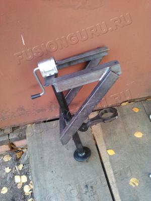

Ну вот и я перешел в касту дизельнопружинных. Перетряхнул переднюю подвеску (фью достался с подтекающей левой стойкой). Справа родная стойка еще походила бы, пружины родные тоже ничего, опорники уже подчахли, пыльник слева в хлам.
Установил (закупка в Эмексе, разница с экзистом вышла в 2500 рублей (!!!):
Ford 1919355 - комплект амортизаторов, за пару цена ниже, чем отдельно. Косяк - в комплекте нет гаек на шток, подобрал гайки в тазомагазине, стоят копейки (контрящиеся со втулкой) - резьба на них с мелким шагом!
2х Monroe PK-168 - комплект пыльники + отбойники
2х JP Group 1542300500 - опоры стоек, гайки тоже подобрал в метизном магазине
2х Ford 1 198 235 - опорные подшипники
Kilen 13419 - это ПОЛНЫЙ аналог хвалёных пружин Lesjofors 40 276 07, делает один и тот же шведский завод, цена одинаковая, Лесжофорс заказ сняли. Рекомендую!
2х Ford 1211735, Ford 1481540 - антискриповые проставка и резинка, старые в хлам (резинка особенно).
2х Ford 1382597 - болты крепления стоек внизу.
Менял всё сам, помучился конечно со стяжкой пружин.. Съемники нужны знатные, чтобы не соскальзывали! Лучше по три на пружину. А так всё легко.

Roemer писал(а):помучился конечно со стяжкой пружин..
