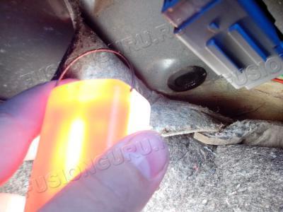

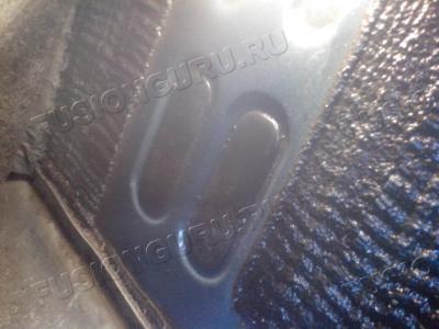

Фотоиллюстрация к вопросу о воде в ногах переднего пассажира. Мне везёт, что коврик вплотную к боковине кузова. Это после сильного дождя, когда авто стоит под небольшим уклоном вперёд. Отчётливо видно, что есть след воды от двери. Позже может видео выложу, как и откуда бежит.

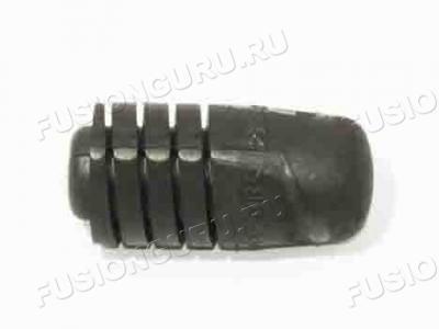

поставил заглушку на герметике (фото завтра) думаю должен подойти рез.отбойник капота от нашемарок типа:
или
Ну и заодно посадил на герметик заглушки:

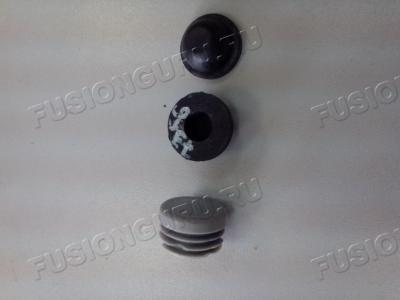

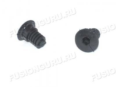

Вот как у меня получилось:
Со стороны пасажира заглушка на месте:
Идеально подойдет от ВАЗ-2108 - заглушка пола малая 5112092 =15руб.
Серая это, то что приспособил.

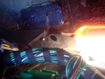

Я сделал по другому, сделал шумку, параллельно залепив ремонтными накладками на камеры колес все отверстия в порогах изнутри машины, делал на горячую феном.
До этого многие отверстия в порогах изнутри машины были плохо герметизированы с завода, много где пленка отошла заводская, которой они заклеены.
На фото видно, что отверстия в порогах изнутри машины местами не заклеены, отошла заводская заклейка :(

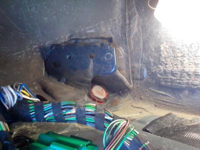

Заглушка пола заднего левого пассажира.
Помог случай, залил немного пол машины в глубоком броду (зафантанировало в ногах переднего пассажира из под бардачка).
Причем заглушка держала воду в глубоких бродах, салон до этого проверял был сухим, я проверял просовывая руку под карпет.
То есть заглушка сверху была прокатана сплэном 8мм, и он не давал воде заходить в салон, но все таки под сплэном сырость была отсюда и затхлый запах по утрам в машине думаю был :(

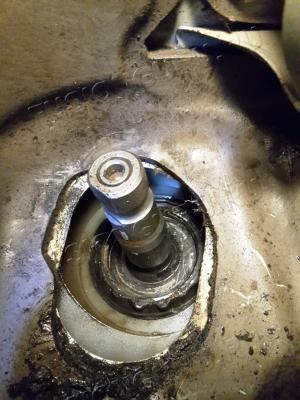

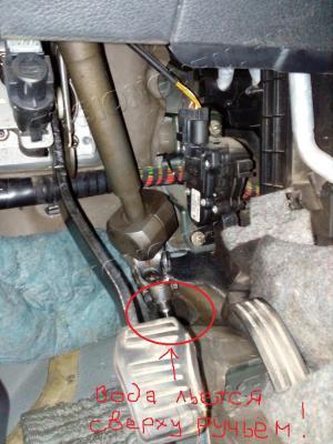

Привет всем! Имеется проблема, в дождь вода попадает в салон, под водительский коврик. Экспериментальным путем установил, что вода в салон попадает через отверстие для рулевого вала. Может кто подскажет как она там оказывается?
Сообщения: 11313
Re: Опять мокрое водительское место.
#214 Сообщение timoha-07 » 09 июл 2017, 08:11
В том месте, меж кузовом и рейкой (надевается на рейку) пластиковый "гриб", на "шляпе" которого пористое уплотнение типа "сплен". Усохло то уплотнение. Заменить можно не снимая реи с авто, но многоходово - открутить болты подрамника к кузову, болтик колонки что на твоем фото в красном круге, снять "гриб" с реи переклеить и назад. Можно дешманским способом - не снимая пластика с реи, но с ослабленными болтами подрамника( болт колонки не трогая) в зазор накачать гермета.
С тем уплотнением обязательно надо решать, тамошняя вода сильно вредит валу реи, он ржавеет и жрет свой сальник, к "празднику Нептуна" в скором добавится " масленица".

Спасибо! А ещё вопрос, месяца 4 назад мне на сервисе меняли сальники на р.р. могли они этот "гриб" просто не одеть? Можно сей девайс лицезреть, и если да, то с какой стороны?

где он должен быть?
Сообщения: 11313
#217 Сообщение timoha-07 » 09 июл 2017, 21:45
На фоте с и-нета тот "гриб" в профиль ;
На твоей фоте не пойму есть он или нет. Сделай проволочную кочергу и проверь нет ли зазора меж кузовом и реей.
Вот на этой фоте лучше видно ( по пирогу "сплена"):
