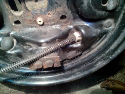

Rysalka писал(а): а если бы еще фото было
Фото необязательно. Смотришь туда, где трос ручника в барабан входит. Если пластиковая бобышка в нем не вылезла наружу - всё ОК.
Ещё одно дело надо будет глянуть... правда для этого яма понадобится или подъёмник.
В том месте где большой красный круг трос должен быть надёжно креплён и не болтаться. Ежели болтается - трос таки растянут. Тогда только замена.
Добавлено спустя 2 минуты 55 секунд:
Про пружину короткого тросика...
Это надо будет снимать барабан.

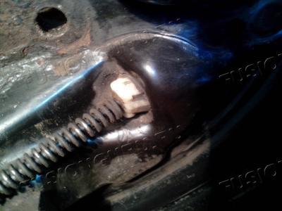

#122 Сообщение timoha-07 » 07 мар 2016, 23:41
Это колесо слева сзади. Трос нижний по картинке, с наклейкой видно чуть пыльник троса ( от пружины в низ; тормозной шланг, гофра датчика АБС и трос). Под пыльником белая бобышка, если она соскочила увидите сразу.
А раз бобышки окажутся на месте, то гайка троса на ручке не дотянута.
Re: Ручник не держит
#123 Сообщение fidel1970 » 07 мар 2016, 23:45
timoha-07 писал(а):Под пыльником белая бобышка, если она соскочила увидите сразу.
Вот тут с обратной стороны, но более детально.
