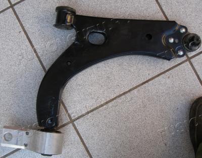

Итак меняем рычаг в сборе. - Вот он на картинке

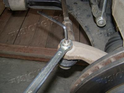

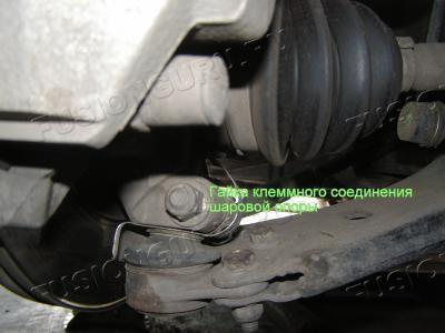

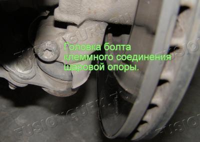

4. После того как освободили рулевую тягу, поворотный кулак получает необходимую свободу. Откручиваем гайку болта клеммного соединения шаровой опоры.
Для этого используем два ключа. Торксом фиксируем головку болта, а головкой с трещоткой откручиваем собственно гайку.
Болт, если не выходит от руки, можно слегка через деревяшку стукнуть разок.

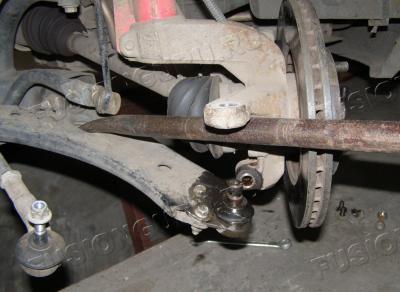

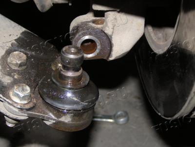

5. Используя ломик длиной около 1 м, освобождаем палец шаровой опоры из поворотного кулака. При постановке пальца шаровой на место под рычаг можно вставить упор и работая домкратом на опускание создаем весом машины дополнительное усилие.
Предварительно болт клеммного соединения шаровой и саму щель клеммы куда вставляется палец орошаем проникающей смазкой. У меня была Унисма.

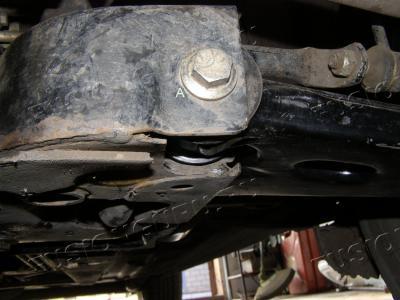

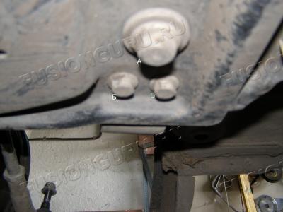

6. Осталось открутить 4 болта. Передний и три задних
Большой болт на 18(!) затянут основательно и требует головки и возможно удлиняющей трубки на рукоятку ключа). См. дополнение SANATа

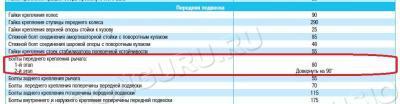

В 3риме про передний болт рычага написана следующая особенность:

Рычаг ведь по-заводскому собран и шаровые на заклепках. Короче не ждите ничего кромее, рычага в комплекте. Он на фото представлен. Единственно что у него из излишеств - колпачок защитный на резинке шаровой
