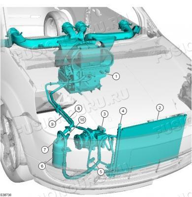

  1. Корпус отопителя/испарителя
  2. Конденсатор
  3. Компрессор системы кондиционирования
  4. Порт высокого давления
  5. Реле высокого давления хладагента
  6. Ресивер (аккумулятор) хладагента
  7. Порт низкого давления
  8. Выпускная магистраль испарителя
  9. Магистраль конденсатора к испарителю
  10. Реле низкого давления хладагента

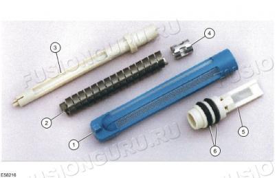

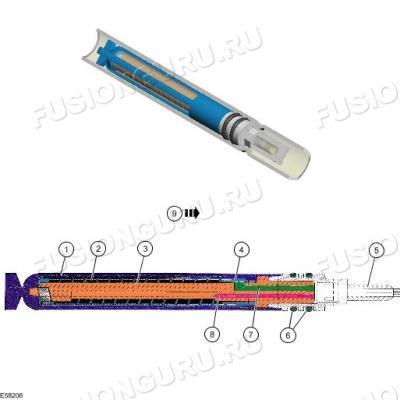

Регулируемая капиллярная трубка
Регулируемая капиллярная трубка, которая находится на месте капиллярной трубки постоянного сечения в магистрали от конденсатора к испарителю, используется на вариантах двигателей с автоматической коробкой передач. Подобная трубка необходима, потому как иначе уменьшилась бы холодопроизводительность вследствие более низкой частоты вращения в режиме холостого хода (в положении D) и более высокого нагрева конденсатора теплообменником охлаждения трансмиссионного масла.
Более высокая температура хладагента вызывает сужение регулируемой капиллярной трубки и тем самым повышение холодопроизводительности системы кондиционирования, особенно на холостом ходу.
  1. Фильтр
  2. Биметаллическая пружина
  3. Блок клапанов
  4. Дозирующая диафрагма
  5. Распылитель
  6. Уплотнительные кольца
  7. Регулируемое отверстие
  8. Калиброванное отверстие
  9. Пропускное направление/направление установки
  1. Фильтр
  3. Блок клапанов
  5. Распылитель
Блок клапанов наряду с калиброванным отверстием с постоянным расходом имеет регулируемое отверстие. Поток хладагента через регулируемое отверстие управляется температурой хладагента. При этом в зависимости от температуры биметаллическая пружина скручивает дозирующую диафрагму, вследствие чего регулируемое отверстие более или менее освобождается и тем самым регулируется объем жидкости, подаваемой к испарителю.

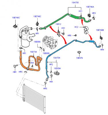

Еще самодорисованный рисунок из микроката (цветным показаны трубки)
Зеленая - трубка низкого давления
Синяя - трубка высокого давления
Желтая - компрессорная (переход от низкого к высокому)

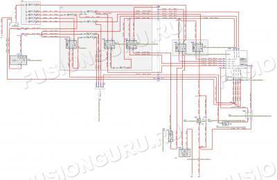

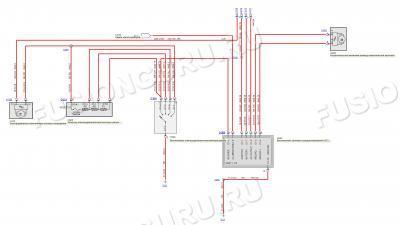

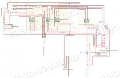

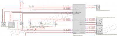

Схема климатической установки в салоне
Схема кондиционера. Салонный узел
Схема кондиционера (под капотом)
Схема кондиционера (под капотом), с двухскоростным вентилятором.
