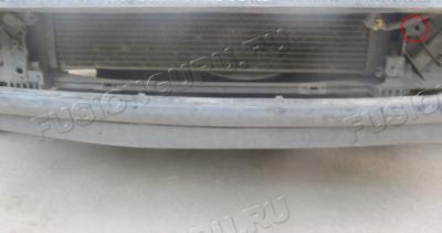

Пытаюсь снять бампер передний, пока не получается сразу скажу, дорестайл.
Разбил решетку бампера, хочу поставить новую, вот при попытке снять бампер, решетка выпала, и за ней есть деталь (она на фото). подскажите
- что это?
- какой код детали ее, чтобы приобрести или как называется
- без нее ездить можно? Какие последствия или срочно покупать и только потом ездить?
Качество не очень
- что это?
Качество не очень

нет, он стоял за решеткой бампера, то есть внутри так сказать...
На детали этой написано
visteon pptd20> D224A
2N1H001A04 A B
Но что это интернетненаходит.
Он крепился как я понял рядом с решеткой радиатора.
2N1H001A04 A B

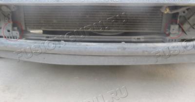

А на что он крепиться как называется, сдуля по фото и в оригинале, там отломана левая часть.

Шеф, это горизонтальная деталь! На длинной части два язычка, ими цепляется за "телевизор" под радиатором, и по краям вертикальные полочки, крепится к томуже "телевизору" тремя клипсами( вместо четвертой в дефлекторе отформован штифт). Реставрируется, даже в таком состоянии легко ( материал - полиэтилен)

Вот тут крепились, может не совсем точно, но вроде так
Максимум тут
Не могу даже понять, что с этой деталью мне делать, где покупать (не ясно пока до конца что это) или как быть(
Повертел еще раз ее, походу новую надо, вся раздолбанная, все таки продали с такой наверное уже поломанной (брал б/у авто) не могу представить как так ее разнести можно
Максимум тут
