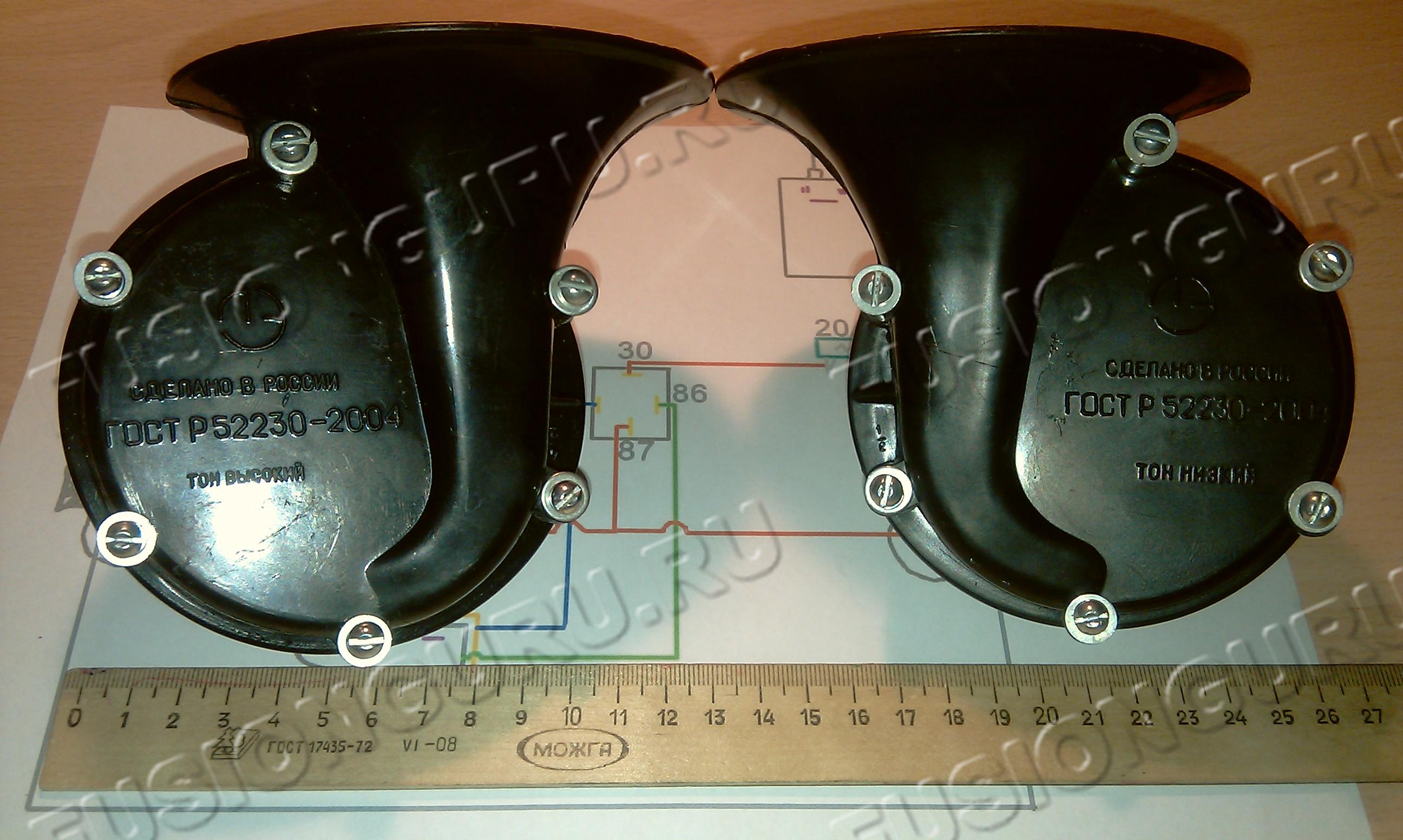

И вот, выбор пал на родные до боли волговские сигналы. :)
Признаться, сначала хотел установить улитки идушие штатно на ав-ль "Газель" (они и по размеру меньше и в аккурат за нижнюю решётку радиатора встают), но... всё-таки решил брать волговские.
Поскольку, как я уже говорил, размером эти улитки больше стокового сигнала - пришлось поискать для них наиболее подходящее место под капотом.
Пришлось демонтировать фары и прикрепить улитки в имеющиеся штатные отверстия лонжерона крыла...
Правда, для того, чтобы сигналы удачно встали на место - пришлось несколько ослабить болты крепления поперечины...
... ключом на 13.
Ту же операцию проделал и с противоположной стороны...

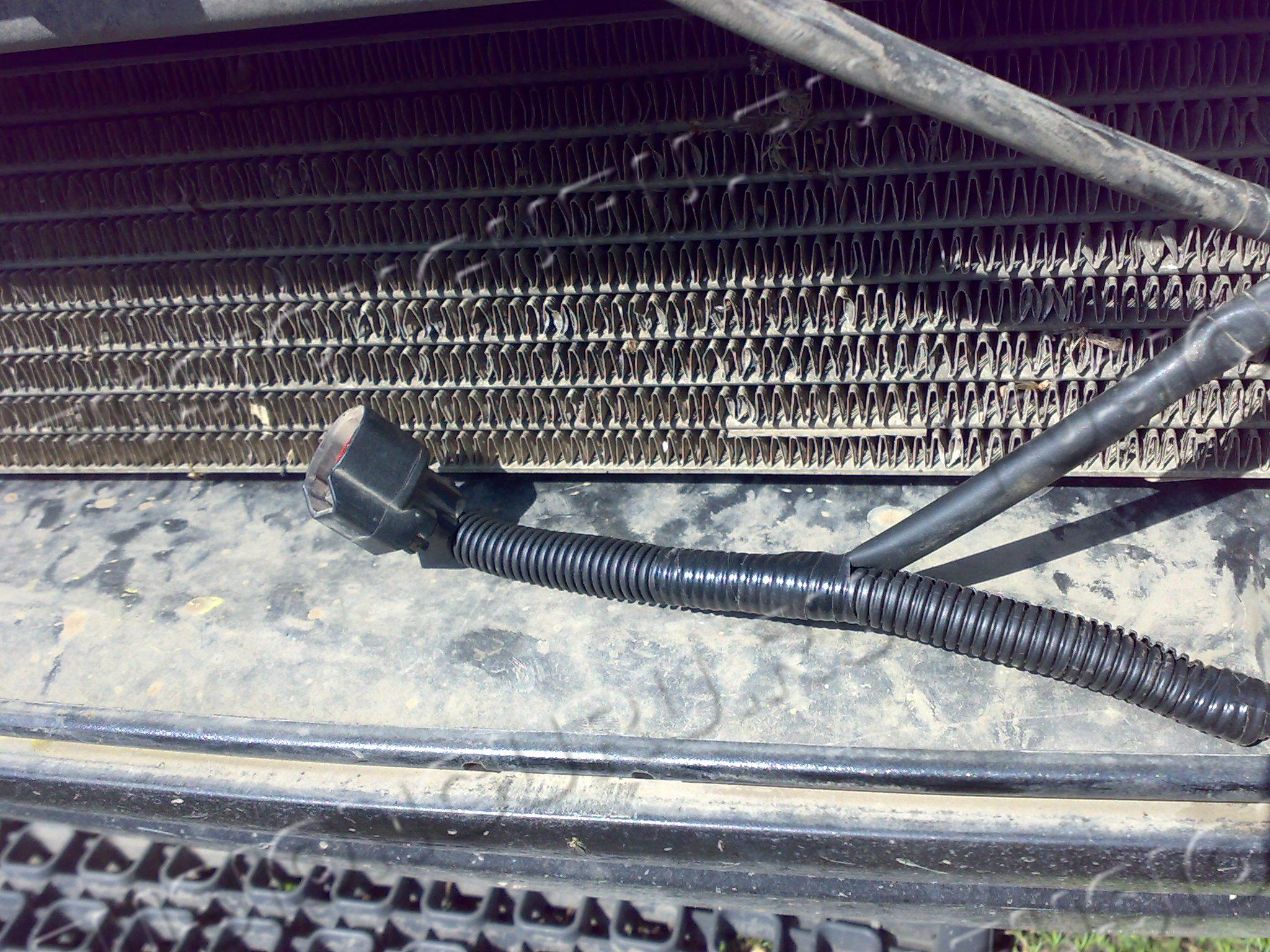

Затем настала очередь подключения.
Для начала подсоединился к проводке стокового сигнала...
Затем, пропустил провода через гофру собственно к улиткам...
Гофру крепил имеющимися не только у меня "французскими" хомутами. ;)
Далее подключил четырёхконтактное реле...
... и не забыл про предохранитель.
Таким образом, получается, что на машинке работают одновременно три сигнала - штатный и два волговских. :crazy:
