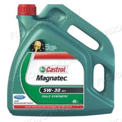

#64 Сообщение леонид » 16 фев 2013, 14:11
значит все у кого входит по 4 литра ставят большой масляный фильтр.тогда все понятно.но все равно разница почему то существенна.специально сбегал глянул остаток в канистре(4л менял осенью) так вот остаток грамм 300 примерно(не доливал).так выходит что большой фильтр больше небольшого на 300 гр? кажется многовато но возможно.

#65 Сообщение Dima! » 16 фев 2013, 14:20
леонид писал(а):для этого и покупаются 4х литровые канистры
Вобще то они 5-ти литровые.
У меня всегда оставалось ровнеханько под отметку на канистре. Т.е заливал 4л +\- 100 гр.

#66 Сообщение леонид » 16 фев 2013, 14:29
ну это уж кто какое масло использует.канистры то разные,но в основном идут по 4 литра.
