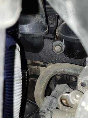

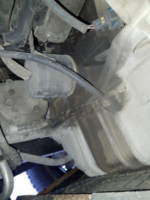

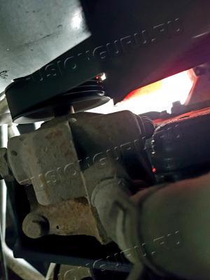

Сегодня с утра проверил уровень ГУР - между делениями max и min. Масла уровень чуть выше минимума. Два дня назад было норм. Ползал вокруг машины сделал фото.

Макс, чего ты боишься руки испачкать теряя время на фотосессии? :crazy:
На этой фоте:
конкретный патрубок, с другой стороны клапан - помыть его и собрать все быстрее чем сфотать и фоты вставить в Конфу (заодно проверив тягу в мотор через патрубок в клапанной крышки))).
По поводу исследований гидравлики: при той "масленице" на блоке, недостаток до max в бачке что для слона дробина. Колебания около min - результат температурного расширения масла ( смотри показания при одних и тех же условиях - либо на холодную, либо на горячую). И как правило масло из бачка сбегает через пробку, особенно в твоих широтах.
