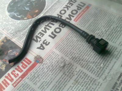

Вот фото сломанной трубки-шланга и временно заделанной поломки.Как считаете пока пойдет?
Сообщения: 13666
Re: Как заменить расширительный бачок (который с антифризом)
#22 Сообщение Сергейsp » 18 авг 2012, 00:48
Должно пойти, max давление всего 2.

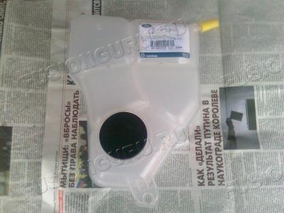

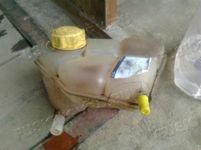

Вот фотки старого и нового расширительных бачков. После снятия старого бачка на нем я обнаружил много трещин помимо мною заклеенных, так что заменил я бачок очень не зря!!! Пробку менять не стал, так как клапан и сама пробка работают в штатном режиме!!!

DON писал(а):Как считаете пока пойдет?
Самое главное, чтобы шланг выдержал температуру 120°. Толщина большая не нужна. А в остальном - можно и трубку не покупать.

Окраска стенок бачка красителем антифриза - верный признак разрушения пластика ( через линзу рассмотрев окрашенные участки, видно микротрещины).

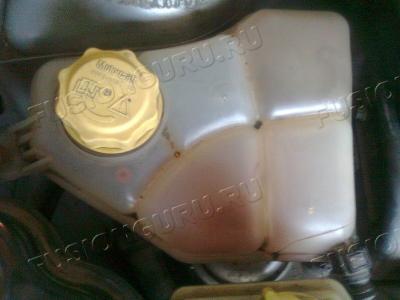

#39 Сообщение йож » 26 авг 2012, 21:41

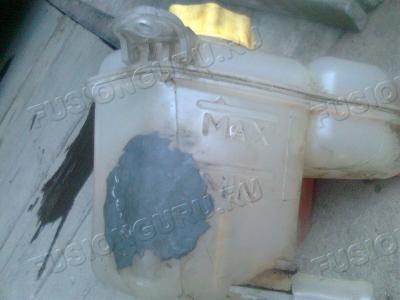

Фото трещин бачка:
#40 Сообщение fidel1970 » 26 авг 2012, 21:52
йож писал(а):Фото трещин
А это точно трещины?
Может царапины? :mda:
Добавлено спустя 1 минуту 40 секунд:
Володь, а чего это за отложения в верхней части бачка на заднем плане?
