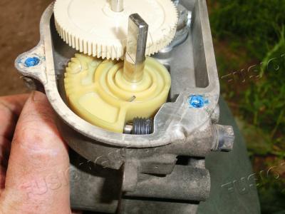

Снятие боковой крышки на заслонке чем опасно?
Re: Чистка дроссельной заслонки
#203 Сообщение *Casper* » 17 фев 2015, 11:02
Я снимал. Внутри шастеренки.
#204 Сообщение maxs-vd » 17 фев 2015, 11:16
*Casper* писал(а):Я снимал. Внутри шастеренки.
Вот эти
а собирается без заскоков?
Хотя я что-то не уверен что надо разбирать свою ...
#205 Сообщение *Casper* » 17 фев 2015, 11:19
Собирается без проблем. Но чего ты там хотел увидеть?
#206 Сообщение maxs-vd » 17 фев 2015, 11:23
*Casper* писал(а):Собирается без проблем. Но чего ты там хотел увидеть?
Я думал может ответный подпружиненый болт заедает, а нет и без разбора вижу что он работает .
