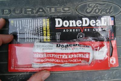

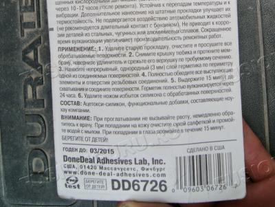

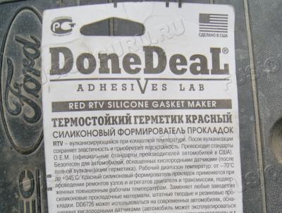

И я продолжу наблюдения. Крышка совсем кривая стала от времени и температуры, хоть какая пластмасса хорошая - это не металл. Почистил паз в клапанной крышке бензином Калоша старой зубной щёткой. Им же протёр посадочное место на движке. Герметик нанёс в паз крышки и засунул туда прокладку, сверху намазал ещё герметиком, подождал, как в инструкции сказано. Герметик купил за 350 руб. Продавец сказал, бери красный, он самый термостойкий.Arsen писал(а): Полез под машину, опять масло течёт. Протянул ещё и протёр. Через несколько дней полез опять под драндулет, снова течёт. И так не помню сколько раз. Купил герметик, завтра посажу крышку на него.
Написано, с бензином не дружит. В масле от бензина что-то остаётся, не знаю как на герметик подействует.
Было уже темновато, устал наверное, поторопился и ... И утром обнаружил, что поставил старую прокладку, а новая так на гвоздике и висит. Ну дела, и выпил то вроде немного. Но вот месяц уже прошёл, а масло не течёт. Герметик превратился в мягкую резину и вроде неплохо держит.
