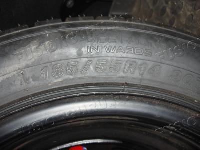

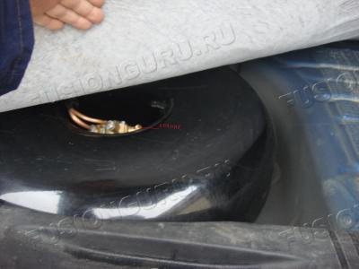

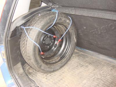

вот № запаски

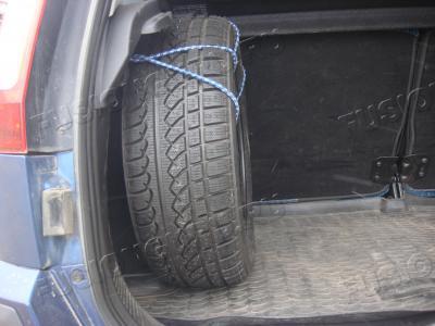

балон в месте запаски
расположение запаски в новом месте
там в балоне редуктор с краником закрытия газа,можно всегда самостоятельно перекрыть газ в случае чего

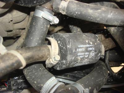

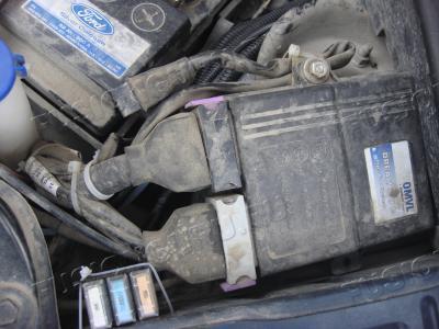

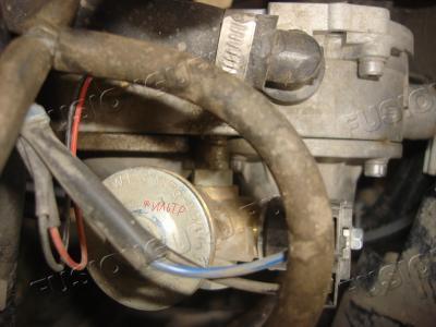

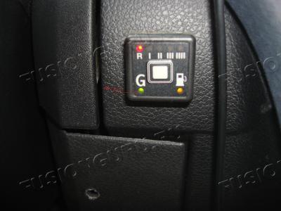

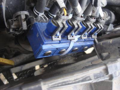

основные элементы ГБО
кнопка, когда идет прогрев зеленая буква G мигает (сейчас работает на бензине)
клапана распределения газа
редуктор с фильтром (тут газ нагревается)
фильтр 2
воздухозабор
компьтер (который всем заправляет)
заправочная горловина
балон с редуктором и краником перекрытия газа

Колесо в нишу положили на заводе не спроста. При ДТП - колеса как правило не деформируются-не лопаются, а продавливают дальше. При ударе сзади, колесо в нише запаски - уходит под заднее сиденье. Расположеное стоя сбоку - ломает спину пассажиру на заднем сиденье.
Лучше его вдоль сиденья поставить. И пристегнуть к сиденью.
ЗЫ: кстати баллон тоже очень прочная вещь - они очень редко страдают даже при очень серьезных ДТП.

А вообще Петр, ты не обижайся, но монтаж сделан на мой взгляд грубовато. Хомуты великоваты, трубки очень советские. Заправочная горловина не низко ли поставлена ?:) Не знаю, что там за компоненты. Может они и хороши, но эститика, увы не итальянская. Но пусть ОНО работает, это главное

да какие обиды, устанавливали же не итальянцы, а русские
,как обычно что есть из того и лепят, шланги и трубки скорей всего в комплект не входят (поэтому и русские) да так то пофиг на эстетику, главно ездит хорошо и гарантия есть

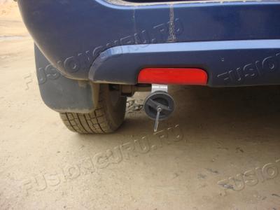

горловину выше не сделать, заправочный пистолет большой

Мне тоже этот момент не понравился. У народа эти катафоты с низу бампера расходный матерьял. По уму ее надо было куда ни будь в багажник выводить. А в этом месте вся грязь с дороги. Даже если не повредишь неаккуратно припарковавщись или прыгнув с бордюра проржавеет и обломится довольно быстро. Там же в ней как я понимаю еще и штуцер встроен. А значит за крышечкой надо следить как за драгоценностью.дедавова писал(а):Заправочная горловина не низко ли поставлена ?:)

Штуцер встроен но следить не надо особо, там в балоне редуктор, в нем клапан стоит, пластина из нержавейки так что не совсем скоро отгниет, в богажник нельзя, при отключении пистолета заправки происходит выброс остаточного давления газа, был бы седан там да в багажник ставят, а что касается грязи дак это не проблема, там же крышечка на резьбе , открутил ее при заправке, а там под ней чистота и порядок
можно конечно при желании ее в бампер врезать так некоторые и делают, но мне бампер жалко стало и я сказал чтоб вниз ставили

Петр, Проблема не столько грязи, сколько сдавания задним ходом в сугроб. Уже сколько катафотов оставлено... А штуцер вообще даже ниже бампера.

он же железный, а за ним шланг так что все эластично там, в худшем случае погнет пластину

Когда поедет вперед, этот шланг будет работать на разрыв. В общем, не самое хорошее место для штуцера, имхо. Арматура ведь не предназначена для эксплуатации при нагрузках. Может и обойдется, но внимание уделять желательно.Петр писал(а):так что все эластично там
