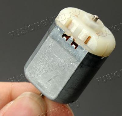

https://www.aliexpress.com/item-img/FC- ... 7.1.iWIo7K  Именно мои два подорожали, но если посмотреть все похожие можно выбрать.
Добавлено спустя 4 минуты 47 секунд:
Я брал вот такие. https://www.aliexpress.com/item-img/2Pc ... 7.1.2zgfYO До Самары за месяц дошли. Всего вариантов около 50 было...
Добавлено спустя 3 часа 29 минут 44 секунды:
При заказе смотрите внимательно - у одних доставка бесплатная, а у кого то платная , ну и вольтаж.. есть близнецы, но 3-5 вольтовые для игрушек.

Это же FC-280PC-20150, а оригинальный должен быть FC-280SC-20150.Breget писал(а):https://www.aliexpress.com/item-img/FC- ... 7.1.iWIo7K Именно мои два подорожали, но если посмотреть все похожие можно выбрать.

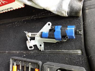

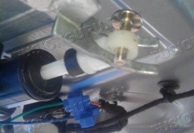

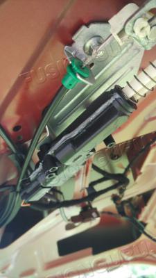

то же постепенно сдыхал моторчик... Вспоминая свои опыты 15-20 лет назад с багажником ВАЗ-06 (тоже ставил привод активатора на него), вкрячил какой-то (у него у единственного было написано "4,5 кг усилие", но как-то странно - "динамически").
Закрепил на 1 винт, так же, как *Casper* (#71 17 авг 2015, 10:10), но просто ввинтил М5 винтик в белую тягу моторчика. Резьбу не нарезал - ввинтился тяжеловато, но очень плотно, гораздо плотнее, чем пластиковые фиксаторы на самоконтрящихся гайках. Для надежности пришлось чуть подпилить напильничком цилиндрическую часть тяги - что б был люфт порядка 1 мм по вилке привода.
Пружину от родного мотора ставить не стал, и так нормально возвращается в исходное. чуть подрихтовал форму вилки пассатижами - немного не хватало для полной фиксации замка, ну и подрезал ограничительное черное кольцо на штоке - иначе срабатывал практически на упоре втянутого моторчика (добавил ход штока где-то на 2 мм, получается..)
С проводами то же не возился долго - посадил на 2 скотч-лока (для проводов 1-2,5 мм). Великоваты, чую (на моторчике сечение явно меньше, где-то 0,5-0,75), но вроде нормально сели

Iren1812,ERV, также восстанавливал сам, вскрыв родной и поменяв моторчик на купленный в Китае. Далее заклеил все это дело эпоксидкой.
ИМХО лучше всего восстанавливать именно с новым моторчиком, чтобы "два раза не бегать". Хотя в случае с изолентой, может и есть смысл попробовать старый моторчик подоживить, а потом просто будет разобрать и поменять если что.
Сам обитаю в районе Ладожской, но в летнее время на даче и курсирую между Старой деревней и далее на КАД и новоприозерское шоссе и на север, так чт одо сентября помочь врят ли смогу, если мне к работе не подогнать, снимем активатор на даче пошаманить, а потом на след день поставить на место. Но я бы в Китае заказал моторчик и ставил новый. Ценники разные, что за моторчик ставил я могу при необходимости посмотреть, а так ВОТ
Вот такой вот моторчик спасет активатор. за 373 рубля должен подойти ТАКОЙ
