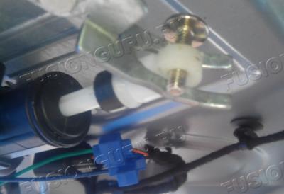

то же постепенно сдыхал моторчик... Вспоминая свои опыты 15-20 лет назад с багажником ВАЗ-06 (тоже ставил привод активатора на него), вкрячил какой-то (у него у единственного было написано "4,5 кг усилие", но как-то странно - "динамически").
Закрепил на 1 винт, так же, как *Casper* (#71 17 авг 2015, 10:10), но просто ввинтил М5 винтик в белую тягу моторчика. Резьбу не нарезал - ввинтился тяжеловато, но очень плотно, гораздо плотнее, чем пластиковые фиксаторы на самоконтрящихся гайках. Для надежности пришлось чуть подпилить напильничком цилиндрическую часть тяги - что б был люфт порядка 1 мм по вилке привода.
Пружину от родного мотора ставить не стал, и так нормально возвращается в исходное. чуть подрихтовал форму вилки пассатижами - немного не хватало для полной фиксации замка, ну и подрезал ограничительное черное кольцо на штоке - иначе срабатывал практически на упоре втянутого моторчика (добавил ход штока где-то на 2 мм, получается..)
С проводами то же не возился долго - посадил на 2 скотч-лока (для проводов 1-2,5 мм). Великоваты, чую (на моторчике сечение явно меньше, где-то 0,5-0,75), но вроде нормально сели

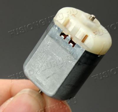

Iren1812,ERV, также восстанавливал сам, вскрыв родной и поменяв моторчик на купленный в Китае. Далее заклеил все это дело эпоксидкой.
ИМХО лучше всего восстанавливать именно с новым моторчиком, чтобы "два раза не бегать". Хотя в случае с изолентой, может и есть смысл попробовать старый моторчик подоживить, а потом просто будет разобрать и поменять если что.
Сам обитаю в районе Ладожской, но в летнее время на даче и курсирую между Старой деревней и далее на КАД и новоприозерское шоссе и на север, так чт одо сентября помочь врят ли смогу, если мне к работе не подогнать, снимем активатор на даче пошаманить, а потом на след день поставить на место. Но я бы в Китае заказал моторчик и ставил новый. Ценники разные, что за моторчик ставил я могу при необходимости посмотреть, а так ВОТ
Вот такой вот моторчик спасет активатор. за 373 рубля должен подойти ТАКОЙ

timoha-07, это в каком таком фене?
Том, чт оволосы сушить, так там 220 и переменка. У меня где-то моторчик был, но вот хоть убейте не помню где. Я 3 покупал. 1 поставил в мазду, 1 во фьюж и 1 где-то был, но вот год как не попадается на глаза
