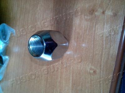

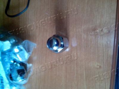

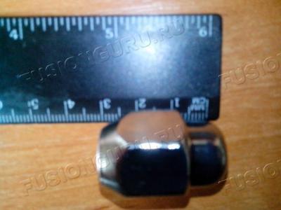

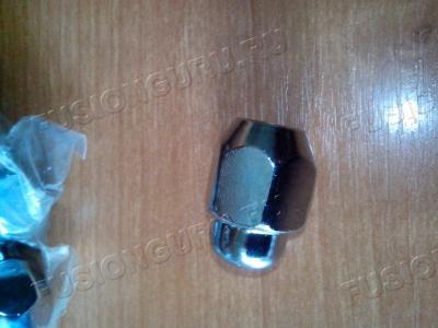

История покупок гаек на фью.
Сначала облазил весь форум,интернет- оригинал дорого...китай как попадет ( с качеством)
поехал на рынок купил гайки(полукитай,на гайках все было выбито) по 30 р. шт.
из новых дисков выпирает на мм 7,попробовал к родному литье ,не одевается колпак очень большие они.ну не нравится и все тут...Поехал поменял но ,короче не было у продавца других ,забрал деньги решил ехать домой.Наткнулся на корейские запчасти.. Показал свою гайку(старую с дыркой)- дали гайки сравнил разбег небольшой Примерил сначала к родному литью подходят(крышка закрывается) и потом к новым дискам чуть выпирают вроде успокоился..Взял от хендай.. короче вот такие: 50 р. шт маде ин корея! Всётки думаю лучше китая....
Размер м12x1.5 длина где то в районе 30-32 мм
