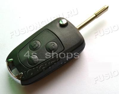

Выкидной ключ зажигания с полным функционалом
Всем привет.
Это первая моя статья, прошу очень не ругать.
Данная тема в первую очередь будет интересна тем, у кого стоит автозапуск, а соответственно второй ключ установлен в обходчик в машине. Нам все равно нужно будет делать запасной ключ. Так вот в мастерских изготовление такого рода ключа (а он сложен в нарезке) на их болванке да еще и без чипа от 500-1000 рублей стоит. Я заказал на Ebay такой ключ
внешний вид ключа
вот ссылка для примера По прошествии месяца я получил данную болванку. Следующим шагом была задача найти толкового и недорогого мастера. По форумам нашел мастера (типа лучшего в городе), он сказал: "я плохо спал, неважно себя чувствую" - короче послал. В итоге пошел в первую попавшуюся мастерскую. В итоге имею два ключа по цене одного (отдал всего 500 рублей за нарезку, второй ключ (проба мастера) также остался у меня.

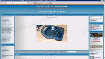

Далее разбираем ключ как показано на форуме, для замены батарейки (да и батарейку лучше сразу купить новую)
разборка ключа

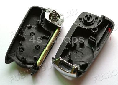

аккуратно переставляем внутренности (кроме прижимной черной планки, накрывающую плату с кнопками). Самое сложное - это выкорчевать чип, не повредив его, поэтому аккуратненько обрезаем по краю пластик вокруг чипа (на рисунке зеленая линия). Чип держится на клею, твердом (феном прогреть и вытащить не получится). На чип давление не оказывать - структура хрупкая. После того как все вытащили, берем термоклей и клеем чип на заготовку в указанное стрелкой место
установка чипа
Потом собираем (внимание на пружину, она должна быть загручена в определенном положении), закручиваем и клеем наклейку форд.
В итоге у нас получился выкидной ключ с полным функционалом родного, (а родной будет запасным для открытия и закрытия дверей) всего за 1000 с копейками, вместо 4000-5000 заявленных в мастерских с прошивкой чипов)

Aleksicc, это все здорово. Но для "душевного спокойствия" (= возможность программирования ключей без кривых рук дилера) нужен третий запасной с отдельным (оригинальным) чипом и прописанный в "голову машины". Вот как мне видится полное решение проблемы.
Aleksicc
- Сообщения: 96
- Зарегистрирован: 09 апр 2013, 17:31
- Откуда: Тамбов
Re: Выкидной ключ зажигания с полным функционалом
Только это ударит по карману. А запасной с оригинальным чипом и так постоянно лежит в машине (Обходчик для автозапуска), его и можно использовать для программирования, на случай потери основного. А оригинал без внутренностей и нужен для того чтобы не курочить замки на случай потери основного, т.е. только открыть дверь. А вот если основной действительно потерялся, тогда все равно заказывать оригинальный с чипом и перешивать.НачТех писал(а):Aleksicc, это все здорово. Но для "душевного спокойствия" (= возможность программирования ключей без кривых рук дилера) нужен третий запасной с отдельным (оригинальным) чипом и прописанный в "голову машины". Вот как мне видится полное решение проблемы.
- Сообщения: 42235
Aleksicc, одного ключа (чипа) мало для перепрограммирования. Надо как минимум 2.
- Сообщения: 1854
Я про то-же = нужен третий. При потере останется два. А ОД остается без масла и хлеба.*Casper* писал(а):Aleksicc, одного ключа (чипа) мало для перепрограммирования. Надо как минимум 2.
Aleksicc
- Сообщения: 96
- Откуда: Тамбов
Тогда кроме этих манипуляций заказывать такой
http://www.ebay.com/itm/FORD-FUSION-200 ... 25631229af
его перепрограммировать и ставить в обходчик, а с обходчика в запас. Итого автозапуск работает, запасной оригинал, выкидной с оригинальным чипом, а ОД отдыхает.
