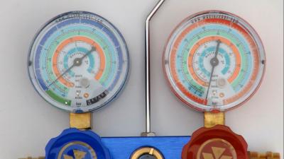

Процесс тот таков был; прискакал к "Мореновским" холодильщикам, машина горячая, на улице +40"С, прикрутили станцию к сервисному порту и к "обратке", завели, запустили кондей. Был без очков, точных показаний манометра не увидел, но стрелка была на одной трети шкалы , Мореновец изрёк -Даа. Переспрашиваю -Капец компрессору?, тот кивает... Я и дальше порысачил....

О как, если обратка-магистраль низкого давления вот по таким манометрам в +40 и на горячей машине показывала значения в первой трети!!! (на незаведенной машине) то очень похоже на малое количество хладогента, т.к. должна было окооло 6-7 показывать. Если на заведенной стрелка ушла в первую треть опять таки что при условии на незаведенной машине была на 6-7 бар, то это хорошо, перепад уже не малый получается.
