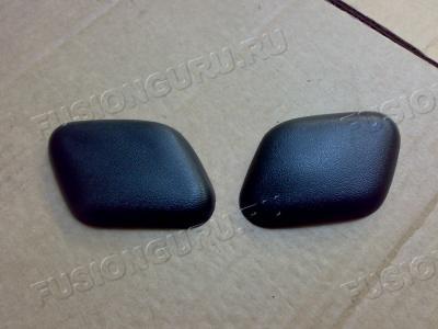

Пришла мысль изготовить эти самые крышечки самому.
Процесс подготовки оборудования занял некоторое время. Связано это было не столько с некоторой тормознутостью моих коллег по работе, сколько с реальной нехваткой свободного времени... :crazy:

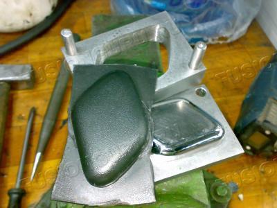

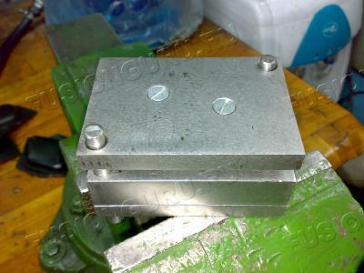

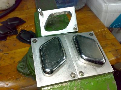

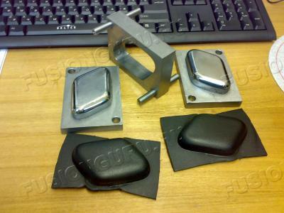

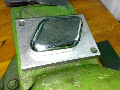

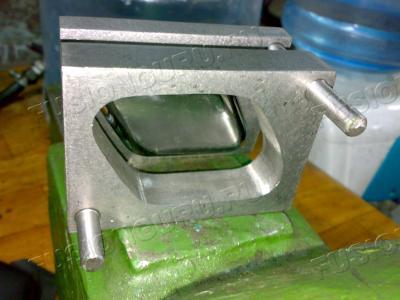

Но, в конце концов соответствующие пуансоны с матрицей были изготовлены. :rotate:

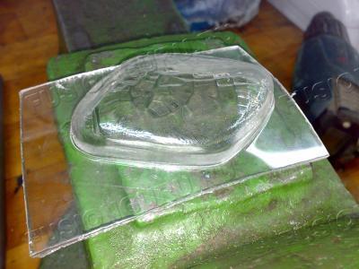

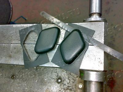

Предварительно нарезал несколько пластин из ABS-ного пластика.
Как выяснилось впоследствии - это самый подходящий материал.

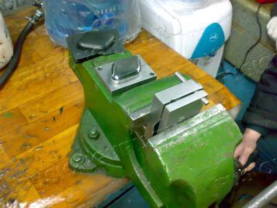

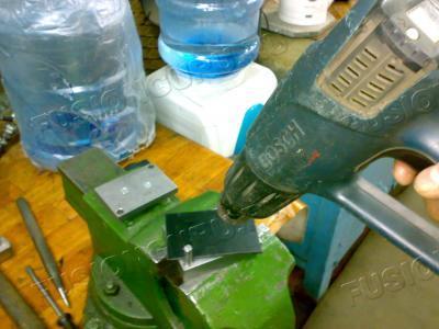

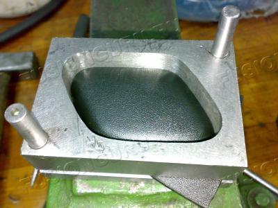

Пластины были разогреты промышленным феном до состояния пластилина...

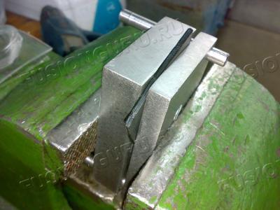

Затем, всё это хозяйство быстренько зажималось в тиски...
На выходе получалась вот такая штука...

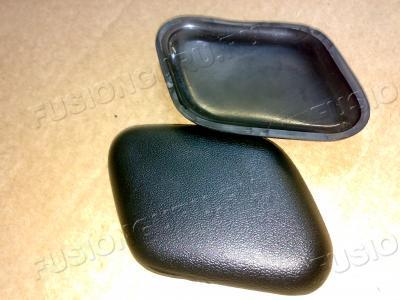

Далее простая обработка кромок...
... и вуаля, готово...
Вот, таким нехитрым способом я могу наделать подобных крышек сколько угодно. :rolleyes:

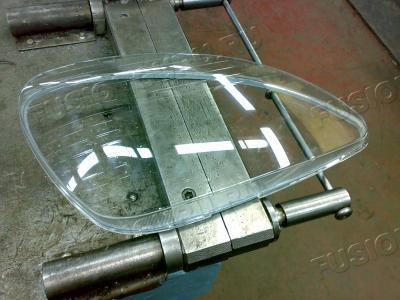

Кстате... из поликарборнатного стекла фары сделать крышки не получилось.
Ух и крепкое зараза... :insane:
600С еле разогрели его, да и то без повреждений не обошлось...
Буду продолжать исследования на предмет изготовления заготовок под покраску...

Дим, а из какого материала сделаны матрица с пуансоном? Часом не из стали? А то при правильной закалке и неболшой доработки можно штампануть и из нержавейки, а посли полировки установить в штатные места ;)

Tim2 писал(а):Часом не из стали?
Из стали, ага. :yes:
Tim2 писал(а):штампануть и из нержавейки
Да она ж тяжёлая... не, пластик лучше.

Tim2 писал(а):Часом не из стали? А то при правильной закалке
Для этого сталь должна быть штамповая. Если из Ст30, то сколько не пытайся закалить - толку не будет. :P
Добавлено спустя 1 минуту 17 секунд:
И усилие для нержи будет мало-мало больше, чем можно руками в тисках создать ;)

Док, да я знаю. Знаком чуток с инструментальным производством ;) "Небольшая доработка" - пара плит (снизу и сверху) для крепления на пресс (в лубом термообрубном цехе можно найти), выталкиватели, ну и пара пружин. Зато "блестяшку" сделать можно :smirk:
