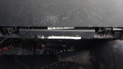

Я крепил, на супер момент гель ленту. То есть прямо поверх родного клеевого слоя ленты, каплями момент гель и прижал к поверхности.
Но отдирать потом будет проблема.
А так 1,5года держит, ничего не отвалилось пока http://www.drive2.ru/l/5088990/

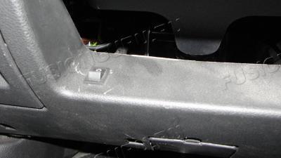

Это на фото она ярко выглядит, в реальности все нормально. Даже наоборот, отключая подсветку ехать очень скучно.Martovskij писал(а): Я тоже пробовал прям на клеевой слой.. все равно отваливалась
А подсветка приборки Вам не мешает при езде?
Но это колхоз, как делали раньше на ВАЗ, я все хочу снять приборку и сделать РГБ платы шкал прямо внутри приборки, времени только никак не найду.

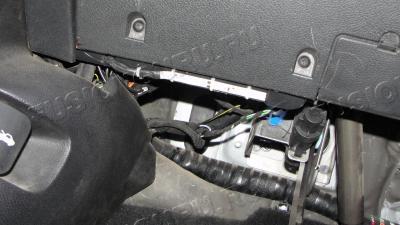

Msk, провода от плафона проходят в левой стойке. Точно не помню цвета проводов, но сняв плафон можно посмотреть на нем. Лента светодиодная из шести кристаллов включена последовательно с резистором около 50 Ом, типа МЛТ 0.5. Желательно подобрать сопротивление, что бы при заведенном двигателе напряжение на ленте было около 12 В. Лента клеится и крепится тонкими пластиковыми стяжками, несколько штук по длине ленты. Последовательно поставил выключатель и закрепил под рулевой колонкой для выключения при ненадобности при долго открытой двери. Подсветка включается при открытии двери и алгоритм работы как у потолочного светильника. Где то были фотки, готовил для сайта, надо компутеры пошерстить...
P.S. Провода черно- голубой и оранжево- голубой.
