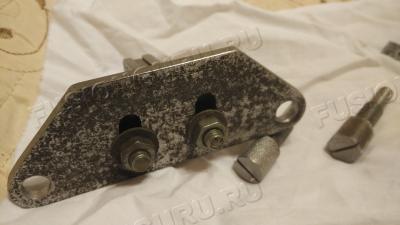

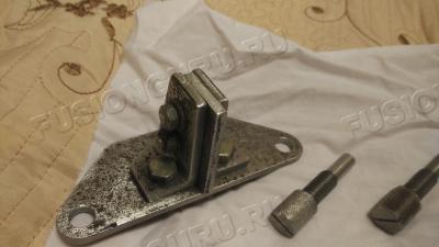

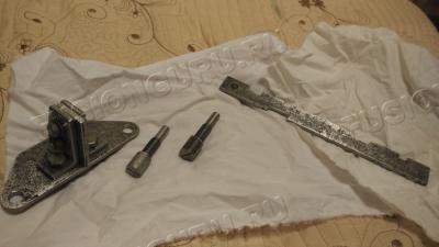

Хотел посоветоваться. Так сказать готовлюсь к замене ремня ГРМ, чтобы не прыгать во время замены, когда чего-то не будет хватать и или не будет подходить. В итоге вырезано/выточено следующее:
Так вот про жало, которое у стопора маховика (вместо стартера). Его лучше по месту подогнать и заранее не подтачивать? Просто пока жало не заточено.

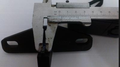

Сообщения: 2330
Re: Инструмент.
#490 Сообщение serezhiki » 24 янв 2017, 21:09
ну и нафиг прорези в пластине? :mda:
Угол заточки.. На месте по образцу (шестерне стартера)
Сообщения: 2656
Re: Инструмент.
#491 Сообщение MakPol » 24 янв 2017, 21:35
serezhiki писал(а):ну и нафиг прорези в пластине?
На чертеже прорези были у ликотовской приспособы, вот и сделал 1 в 1. Чертеж не мой, я просто разместил объяву... :D
Наверное не с проста придуманы, вдруг найдется применение :)
А дырочка на пластине, чтобы на цепочку/веревочку на шею повесить :crazy:
Там и стопоры ВМТ - 2 штуки. Под отвертку плоскую и под ключ, не знаю которая лучше пойдет.
serezhiki писал(а):Угол заточки.. На месте по образцу (шестерне стартера)
Тоже думал по стартеру подпиливать/точить, но вдруг кто подскажет и заранее вытачу :)
pokvsel
Сообщения: 134
Откуда: Краснодарский край
Re: Инструмент.
#492 Сообщение pokvsel » 24 янв 2017, 23:17
MakPol писал(а):Его лучше по месту подогнать и заранее не подтачивать? Просто пока жало не заточено
так оно у ликотовского тоже не заточено:
и фиксирует надежно!
вот только отверстия в пластине не круглые, а продолговатые. при установке фиксатора должен быть небольшой поперечный ход пластины чтоб зуб на зуб не попал у фиксатора и маховика (маховик то у нас с коленвалом в ВМТ в момент затяжки, их двигать нельзя). а прорези в пластине , где зуб крепится необходимы чтоб подогнать максимальный зацеп зуб за зуб. шляпки болтов к зубу надо приварить, а то гайки не сможешь затянуть, их будешь закручивать, когда пластина будет уже зафиксирована на двигателе
MakPol писал(а):Там и стопоры ВМТ - 2 штуки. Под отвертку плоскую и под ключ, не знаю которая лучше пойдет.
отверткой там не подлезешь, ключем тоже не вижу смысла затягивать, я закручивал от руки,
Сообщения: 2656
Re: Инструмент.
#493 Сообщение MakPol » 25 янв 2017, 06:40
Все понятно. значит не заточить, а немного подточить жало надо будет. Чтобы как у ликоты. Сварка есть, правда тупо инвертор, но если что прихватить то справлюсь. Большое спасибо!

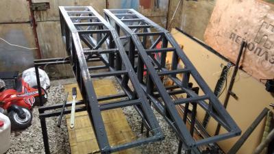

aap
Сообщения: 933
Откуда: г. Владимир [33]
Re: Инструмент.
#497 Сообщение aap » 18 авг 2017, 12:49
Я только на мини-эстакаду переносную решился:
Сообщения: 2656
Re: Инструмент.
#498 Сообщение MakPol » 18 авг 2017, 13:01
aap, чертежей не осталось? Из труб правда, но есть планы подобное варить.
Добавлено спустя 4 минуты 27 секунд:
Хотя из труб плохо именно в том плане, что когда заезжать, площадь контакта будет другой
aap
Сообщения: 933
Re: Инструмент.
#499 Сообщение aap » 18 авг 2017, 14:23
MakPol, чертежи в голове, нарисую. На эстакаду ещё доски накладываются, позже фотку с досками кину.
Сообщения: 2656
Re: Инструмент.
#500 Сообщение MakPol » 18 авг 2017, 14:27
aap, тогда, и трубы подойдут думаю. Если настил. А норм заезжает авто, не задевает днищем?
Я именно расчитать угол хочу, чтобы и мазду мог загнать и фьюжа
