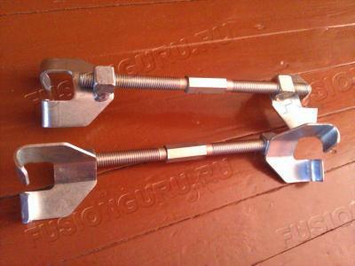

SAnat писал(а):Я вот на такие затарился, около 400руб. (360 или 340, точно не помню я много чего там прикупил по мелочи, производство не знаю чье, нет опознавательных знаков, купил в деревенском сельпо :smirk: ), выглядят массивно, похожи на вазовские усиленные, длина 300мм как раз под наши авто.
И две точки захвата с каждой стороны, я доволен :)
дедавова писал(а):SAnat, Теперь опробуйте. По виду солидные. Если дадите добро, поищу такие же на замен своего самопала (он страшно неудобен - надо крутить две гайки с двух сторон и скользят захваты по пружине) :hat:
Облом.
На выходных хотел сделать задок, загнал на яму (думал стяну пружины на стоящей машине подниму домкратом и вытащу), подлез стяжками, а они большие :( сердцевина длинная, при максимальном стягивании обхват чуть больше 16см, а для нашего авто надо назад точно 14-15 см не больше, вот теперь ломаю голову что делать :weep:

Если стяжки как на фото, то можно попробовать зажать захваты в тиски и подогнуть молоточком побольше. Лишнее на крючках отпилить, если не будут налезать на пружину. Если конечно стяжки свои и ни для чего кроме фьюжика не нужны. И если крючки не каленые.

alex57 писал(а):И если крючки не каленые???
Попробовать надо напильником....Но сдается, что хорошие стяжки должны быть закаленными...Во всяком случае резьба на любых "сырых" сдается...

Отпустить можно, потом закалить.. Но это уже намного хлопотливее, чем другие стяжки купить.

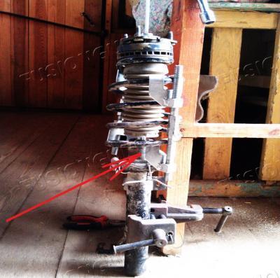

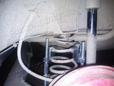

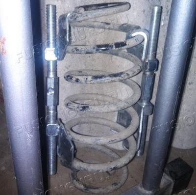

#309 Сообщение SAnat » 11 сен 2013, 15:08
Этими стяжками срулил, сзади пришлось болт крепления балки к аммортизатору открутить, чтоб снять пружинки и поставить проставки.
Но ниче скажу вам очень надежно держат такие стяжки пружин, я даже на машине молотком долбил и по стяжке и по пружинке, забивая пружинку на посадочное место, все надежно держит.
А спереди выкрутился так, с переворотом одного держателя, снимал пружины, рисково конечно, но все надежно , ни малейшего сдвига стяжек на пружинке.
Но таки рекомендую , чтоб не плясать со стяжками смотреть перед покупкой линейкой , чтоб стягивали до 12-13см пружинку.

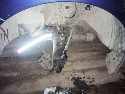

Еще рекомендую вот такую вещь
Этакая светодиодная линейка.
Хотел я сделать подсветку подкапотного пространства диодной лентой smd5050, отрезал 39 диодов, закатал ее в прозрачную термоусадку и как раз пришла лента РГБ с пультом на 24 цвета водонепроницаемая, ну и новая лента пошла на подсветку решетки радиатора и подкапотного пространства, а эта линейка пошла в отходы :weep:
До сих пор я в ремонте пользовался светодиодным китайским фонариком , одеваемым на голову , типа шахтерского, но у него подсели батарейки поздно вечером , а работать надо, вспомнил про полоску из 39 диодов в термоусадке, ну и сделал из нее переноску, и так я Вам скажу понравилась.
Она гибкая в любое место любой формой, "хоть буквой ЗЮ" можно запихнуть, и светит ярко, вообщем пользуюсь щас ей регулярно.
А про фонарик я уже забыл.
