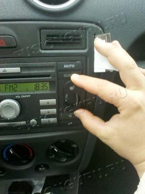

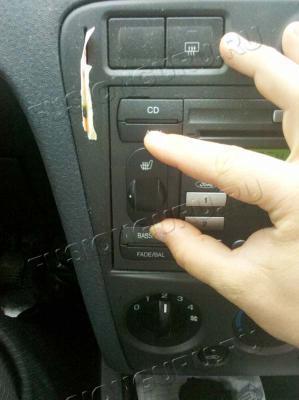

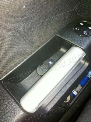

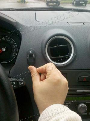

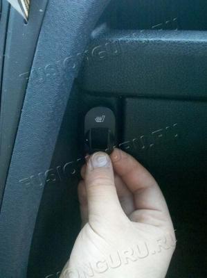

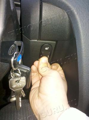

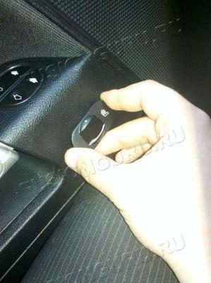

#166 Сообщение Puwistiy » 03 сен 2012, 23:33
варианты размещения кнопки.
Добавлено спустя 3 минуты 7 секунд:
такой вопросик, а какой тип клемм используется у нас в монтажном блоке? А то собираюсь подключать надо прикупить.
Сообщения: 42235
Re: Подогрев сидений своими руками 2
#167 Сообщение *Casper* » 03 сен 2012, 23:35
Вот это НЕ ВАРИАНТ!!!
В тех местах либо нету места, либо находится крепежный элемент.
#168 Сообщение Puwistiy » 03 сен 2012, 23:36
я на этом остановлюсь скорей всего.

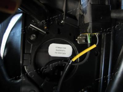

#175 Сообщение Puwistiy » 10 сен 2012, 22:21
Клеммы "Лира" находящиеся в монтажном блоке калин в продаже нет :( подобрал аналог (Hella 8KW 863 927-023), но цена просто жуть :insane: из золота они что ли. Благо еще нашел аналог Hellы, H+B Elparts 50251323. В общем надо доставать клемму из блока и промерять.
А пока фото установки.
Примерка, чтоб все поднималось и открывалось.
Место под кнопку, высверливать только пластик.
Вид на кнопку.
Крепим провод. Была черная гофра, но не нашел. Пусть пока будет так.

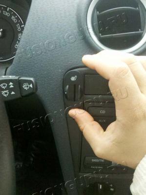

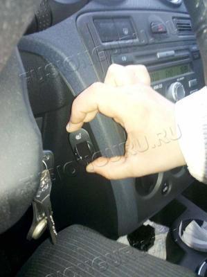

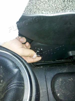

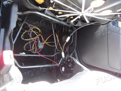

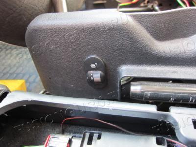

#176 Сообщение SHAMAN » 06 янв 2013, 21:33
Я не стал сильно заморачиваться и вот что получилось: http://www.drive2.ru/cars/ford/fusion/f ... 7451/#post
Весь пост из БЖ могу скопировать на форум, но надо ли?
#178 Сообщение TobOl » 07 янв 2013, 18:39
Не-а. Вроде кнопки стандартно на боковом пластике сидухи.
И запитывать от разъёма под сидухой надо. Там приходящие есть + и - . Остаётся только к ним подключиться.
И также непонятно: неужели на сиденьях такой видон - на прихватках белые наволочки?))) или всё-таки сверху чехлы накинуты?

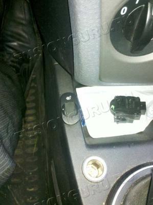

Добавлено спустя 3 минуты 14 секунд:
Собственно нашел http://www.fusionguru.ru/forum/viewtopi ... 60#p125560
Жыпег кнопок думал есть, однако придётся потом выложить
