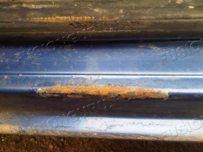

Доброй ночи.
Прошла зима, с ужасом для себя глядел на этот скол и образовывавшуюся ржу.
Я второй хозяин, при покупке скол не заметил. Как он там появился не ведаю.

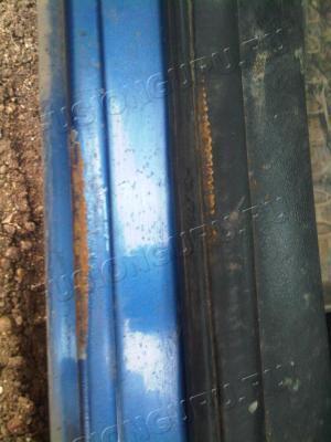

На фото видно еще покоцанный уплотнитель.
Что посоветуете(вообще)? (в частности)Как очистить и законсервировать до появления денег?
Спасибо. С уважением.
UPD: Наверное куплю себе, после восстановления, накладки на пороги.

Kirit писал(а):Как очистить и законсервировать до появления денег?
Чистить непосредственно перед покраской. Сейчас поврежденные места хорошо промазать Мовилем. У меня на Классике таким методом сколы переживали с октября до июня.
Мазать прямо по ржавчине, но перед обработкой просушить.

Kirit писал(а):самостоятельно не сделать?(опыта нет)
Элементарно! Бутылка с Мовилем, кисточка - и вперед! Чем гуще, тем лучше. Излишки стекут по жаре, то, что нужно, останется.
Kirit писал(а):И какой "мовиль" брать? марку
Я брал "Мовиль-Цинк" просто из-за наличия цинкового порошка, который часть окисления будет брать на себя. Меньше дойдет до кузова.
Производитель какой-то российский. Бутылка 0.5 л типа такой.
Брал в ближайшем автомаге. Т.к. наносится не на десятилетия и что со слоем всегда видно визуально, то заморачиваться дороговизной и качеством антикора (Вальволин, Динитрол и пр) не нужно. Покажется, что много стекло и слишком тонкий слой - нанести немного снова вопрос 1-2 минут. Все, что от него требуется - хорошо удалиться перед покраской. Это происходит на-ура (Галоша и уайт-спирит - т.е. обычный "джентельменский набор" при подготовке поверхности к покраске). На Жигулях краска в тех местах лежит уже 5й год и не думает отслаиваться.
Добавлено спустя 15 минут 52 секунды:
P.s. Таким же способом консервировал свежие сколы до металла по морозу. Мовиль был налит в пузырек из-под лака для ногтей, выносился из дома под одеждой (он на морозе сильно густеет) и той кисточкой закрашивалось. Т.к. металл холодный, то зимой Мовиль ложился густой кашей толщиной миллиметра 2. Но эта "блямба" вполне неплохо держалась и свою функцию выполняла. Когда теплело, растекалась тонким слоем. Подтеки вокруг убирались бензином и уайт-спиритом, а поврежденное место спокойно дожидалось ремонта под слоем консерванта.

Сергейsp писал(а):Я бы сейчас ржавчину зашкурил
Это лишнее. Только оставшийся цинк повредится. Антикором погуще- он затечет во все поры ржавчины.
Я за то, чтобы любую механическую обработку делать непосредственно перед покраской.
Добавлено спустя 3 минуты 58 секунд:
Сергейsp писал(а):грунт-антикор.
Если имеется в виду антикоррозионная грунтовка, которую наносят под краску, то она пористая. Ее нельзя оставлять контактировать с атмосферой. Ингибитора коррозии так с гулькин нос и толку с него, если все время там будут влага, ноль. Мовиль (или любой другой антикор для скрытых полостей) именно потому, что от дает герметичную и эластичную пленку.

Сергейsp писал(а):ты наверно с шпаклёвкой перепутал, есть такая.
Да. Я имел в виду грунт, который типа шпатлевки. Тот, что наносится под краску.
Сергейsp писал(а):Док под этим слоем рыхлой ржавчины цинк
"Под" цинка нету, а начнешь тереть, заденешь чистые места с цинком, те, что вокруг. Оставлять же ободок ржавчины по периметру, зачищая центр - непонятна цель мероприятия.

Сергейsp писал(а):Да нет, зачищать нужно безжалостно по отношению к цинку
Ты пишешь про ремонт. Там, да, перед покраской, надо чистить хорошо и с запасом. А сейчас зачем? Чтобы потом еще большее пятно захватывать и портить заводское ЛКП? Т.к. под царапинами, наведенными сейчас, будет ржаветь. Сейчас задача одна - не дать сильно разрастаться. Для этого зачищать не надо, просто замазать.
Ну, и ремонтировать, естественно, не позже конца лета.
alex57 писал(а):Дык вроде цинка у нас нет. Фосфатирование, что тоже неплохо.
Лужения нет. Электролитически нанесенный слой фосфата цинка.

#15 Сообщение Doc Brown » 20 апр 2013, 16:24
Сергейsp писал(а):Где металл начал корродировать, не будет ждать до ремонта
Год-два до дырки обычно проходит. Если сейчас денег на полноценный ремонт нет, то лучше ржавчину не трогать.

Kirit,И еще надо посмотреть на саму дверь. Подозрительные следы ржавчины на уплотнителе.

alex57 писал(а):Kirit,И еще надо посмотреть на саму дверь. Подозрительные следы ржавчины на уплотнителе.
Смотрел, как ни странно, там норм.
