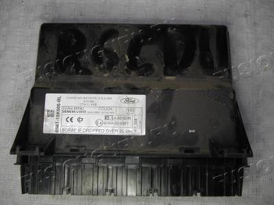

Выковырял GEM.
ничесе, какие у них хрупкие кварцы
"скрап, иф дроппед овер 20 см..."
"нормальный ход"
Вскрываем

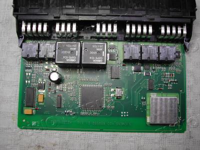

ничего нового.. все как обычно..
Каспер, где ты тут увидел 2.2 мкф?
Покажи хоть один!
Вся керамика 100нан
Глазам не поверил, специально измерил.

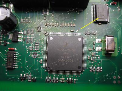

Все концевики и кнопочки обрабатываются специальным драйвером - MC33972
Если верить даташиту (и я ему поверил, но запустил ГЕМ "на столе" и полез проверять
на каждом входе имеет программируемый генератор тока для "подтяжки".. 2ма и 16ма, умеет выкупать состояние датчиков импульсами, умеет генерировать прерывания...
микра хорошая, раньше с ней не встречался
Но как распорядились софтописатели этим "богатством" знают только они сами.
Запустил, померил, никаих имульсов, тупо 2ма на своих сигнальных входах.
Микра питается не стабилизированным бортовым напряжением 10-15в, напряжение подтяжки = питающему.
Ура!
А то я расстраиваться начал, с импульсами было бы сложнее добиться нужного эффекта...

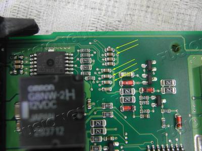

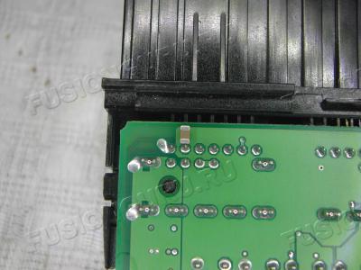

И так, нас интересуют вот эти пять конденсаторов
Все они имеют 0.1мкф, это даже не антидребезг (дребезгом MC33972 занимается)... а чистая блокировка по ВЧ.. никакими обещанными 2.2 мкф не пахнет.

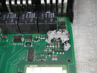

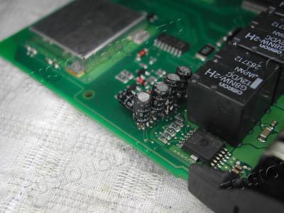

Сверху на них напаял самые мелкие из найденных 10мкф, 16в.
Все закрома перерыл!
Блин..
Места достаточно и для более крупных, но нашлись мелкие..
к краю платы сильно нельзя "тулиться"..
по этому краю находится "салазка" которая плату дежит.
будет тереться и упираться..
Фиксируем клеем... Мы же автомобиль, мы же вЫбрЫровать будем..
В моем случае это теплопроводный клей (какой тюбик под руку попал
тем и приклеил)

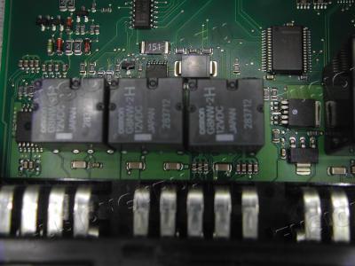

И уже после всего, до меня доходит - можно было припаять СМДшки с обратной стороны платы! прямо на ноги разъема!
ЁХАРНЫЙ бобик!
Шаг и место вполне позволяли!
катушка с смдшными конденсаторами перед глазами все это время висела
Для другого кого-нибудь переделал бы конечно.. ну уже налепил, ладно, для себя пойдет

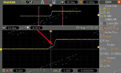

Напряжение на конденсаторе(на входе концевика) после его размыкания
Тадааамм...
Этот перелом на графике.. указывает на то, что софтописатели все таки ИСПОЛЬЗУЮТ 16 ма генератор тока...
нам это "на руку"...
сперва наша емкость заряжается током 2 ма, а потом "добивается" током 16 ма.
Все отлично, спасибо!

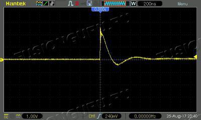

ну а теперь график тока при замыкании контактов.
шунт - 0.01 Ом
Разряд на сопротивление шунта, в реальности сопротивление будет значительно выше.
В конкретном случае, по вертикали 1 клетка = 100А
как видно, максимум тока ~250А
весь импульс длится около 200наносек..
в реальных условиях, сопротивление будет на два порядка выше, ток на два порядка ниже, и длительность разрядного импульса вырастет..

Выковырял GEM.
"нормальный ход"
Вскрываем
Покажи хоть один!
Вся керамика 100нан
Ура!
Блин..
ЁХАРНЫЙ бобик!
Тадааамм...
шунт - 0.01 Ом

задняя правая - зелёный/чёрный
передняя правая - синий/чёрный
задняя левая - оранжевый/чёрный
багажник - красный/чёрный
минусы конденсаторов в кучку, пропаять, припаять "хвост" и под болт на массу (там же, слева от GEM есть)
и все.
Это очевидно... по аналогии с установкой сигнализации
На на сером разъёме GEM (самый левый )
Подключаем плюсы конденсаторов к:
дверь водителя - жёлтый/чёрный
и все.
- Сообщения: 42234
Re: Концевики замков дверей.
Поверь на слово. Не хочу я разбирать пол машины, снимать его оттуда, только ради фоты. Ну у меня реально другой и всякого хлама там побольше. И вот ей богу - нет проблем с концевиками. Вообще. Я все ждал, чтобы сделать статью по этому делу получше, но пока не везет. Ну или наоборот везет.Vadim писал(а):Давай фотку, бум сравнивать..
Посмотрим как у тебя будет дальше. Если все окей, значит будем местным фьюжам ГЕМы совершенствовать.
Vadim
- Сообщения: 319
- Зарегистрирован: 29 июн 2017, 17:48
- Полное имя: Вадим
Зачем разбирать пол машины?
Давай его посмотрим.
нужно выяснить, когда форд догадался что кнопки - гавно
Во!*Casper* писал(а): У меня есть лишний ГЕМ, будет кому потом продать
- Сообщения: 42234
Ну ладно, на днях на помойку еду, посмотрим его.Vadim писал(а):Давай его посмотрим.
