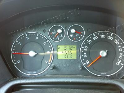

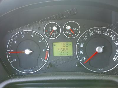

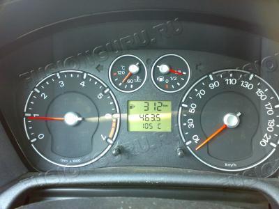

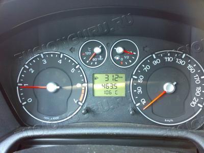

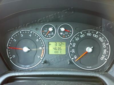

Пока стоял мацал стравливающий клапан на радиаторе кондея (тот, за который шатал на видео) во время работы карлсона.
Нифига этот люфт на звук не влияет.
Температура догналась до сотни...
Отключил кондюк... обороты упали и температура начала резко подниматься...
Включил кондюк... ну, нафиг - дальше эксперементировать не стал.
Обратите внимание - стрелочный показометр, как приклеен.

fidel1970 писал(а):там антифриз уже булькать начал...
У него температура кипения выше или у тебя уже вода там.
Дим, через 25 сек после 106 на дисплее включается карлсон. Проверено на нескольких фьюжах!
Re: Вентилятор двигателя. Вторая скорость
#96 Сообщение fidel1970 » 01 авг 2012, 15:10
*Casper* писал(а):включается карлсон
То есть после 106С вентилятор включается без кондея?
Понятно. Попробую следующим разом...
