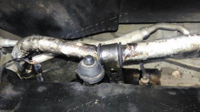

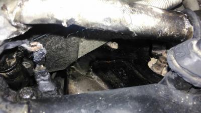

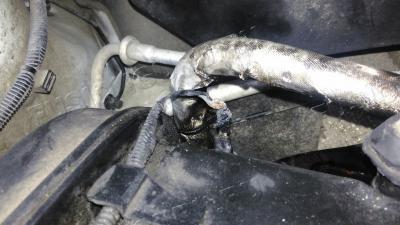

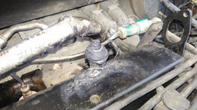

Фото после 1 пожара, видны черные подтеки масла на площадке сзади двигателя.
Щас все менее эпично, фото пришлю позже. Но задняя площадка сухая.

Подожди.., а что еще один был? "Площадка" - она же термоэкран.KotenoK-Ira писал(а):Фото после 1 пожара, видны черные подтеки масла на площадке сзади двигателя.
И судя по фотам пламя как раз таки и шпарило по краям "площадки", то есть горело на самом коллекторе.

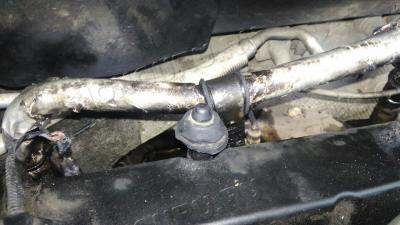

*Casper*,
Я завтра свежие фото сделаю, щас уже темно да и машина-сугроб))
Прокладка меняна, щас все чисто сухо, но откуда то снизу тянет всеравно и парит. Общались с Юрой (тимоха) он сказал что пахнет маслом ГУРа, как свечка горит. Но на сколько я видела как оно лило - там прям рекой шло...
