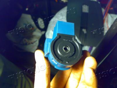

Всем доброго времени суток!
В этой теме начали обсуждать проблемму которая возникла и у меня, но вот решения я так и не увидел...
Суть вопроса:
- иногда по утрам машина не заводится (слышен только звук реле, щелчок)
- имобилайзер в порядке (лампа перестает моргать)
- АКБ в порядке
подскажите что делать?

#69 Сообщение *Casper* » 22 янв 2013, 12:19
likovd, приветствую на форуме.
Снимать стартер и смотреть что с ним. Либо это втягивающее (что скорее всего), либо бендикс застревает на валу.
А может и банально контакт силовой на втягивающем (надо протянуть).
Все эти решения описаны в теме.

#70 Сообщение polals » 22 янв 2013, 13:59
Скорее всего втягивающее или его контакты, так как еслиб оно работало, то ротор стартера крутился бы...а это очень слышно...

#72 Сообщение *Casper* » 22 янв 2013, 14:03
polals, аналогичный случай тут описан. Проблема в креплении силового провода на втягивающем. Так что проверять надо и то и другое, тем более, что все тут рядом.

#73 Сообщение likovd » 22 янв 2013, 15:55
fidel1970 писал(а):likovd, защита картера имеется?
Защита имеется.
по поводу провода к стартеру, втягиваюшему - выглядит похожей на правду, но и остальные рекомендации конечно выполню.
По симптомам выглядит как будто сигнал теряется где-то по "дороге", характерных звуков в районе стартера не слышно...

#74 Сообщение likovd » 31 янв 2013, 13:12
Спасибо всем! Уже на протяжении нескольких дней машина заводится по утрам без проблем.
Если кому интересно, похоже причина была в другом.. Дефект был устранен Заменой контактной группы.

#75 Сообщение *Casper* » 31 янв 2013, 16:45
likovd писал(а):Заменой контактной группы.
Какой конкретно?
Re: Не завелась. Что случилось????
#76 Сообщение fidel1970 » 31 янв 2013, 16:51
*Casper* писал(а):Какой конкретно?
Видимо вот этой...

#77 Сообщение alex57 » 31 янв 2013, 17:15
Это чо? Что за контакт?
(а то у мню тоже были эти щелчки , причину так до конца и не понял)
#78 Сообщение fidel1970 » 31 янв 2013, 17:19
alex57 писал(а):Это чо? Что за контакт?
Подробности тут - http://www.fusionguru.ru/forum/viewtopi ... 56#p153156

#79 Сообщение likovd » 31 янв 2013, 17:42
Видимо вот этой...
Так точно, она самая... :beer: :best:
