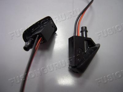

Поставил форсунки 1708797 штекер обогрева пришлось отрезать он ну не как не пролазил,
в общем встали как родные но брызгают немного низко.
Ждёмс теперь как подключит обогрев.

1708797 и YS4Z-17603-EA это разные форсунки. Уж так писали на фф2. вторые как раз распыляют выше. опять же по слухам из фф2. у меня стоят вторые. будет время и помощник сделаю фото. сравним.

Маленькой шлифмашинкой добавил угол подъёма, положение сильно не исправило основные струйки распыляют слишком широко, для правой сделал угол меньше для водительской больше.
Преимущества спорные, но сопли нет! Кстати клапан поставил Toyota 85321-26020 стоит 69руб.

Puwistiy писал(а):1708797 и YS4Z-17603-EA это разные форсунки.
Если сравнивать с фоткой то да, у вас одной струйкой распыляет?

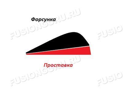

Подставь под форсунки скошенные на угол пластинки - увеличишь подъём струи.
широким веером
Re: Веерные форсунки
#74 Сообщение maxs-vd » 27 июл 2012, 23:27
fidel1970 писал(а):Подставь под форсунки скошенные на угол пластинки - увеличишь подъём струи.
Не получится, там обратный фиксатор чтоб не выскакивала. (срезал обратную сторону примерно на 2.5мм
Puwistiy писал(а):широким веером
код 1708797 тоже можно вычеркнуть!

Получится - http://www.drive2.ru/cars/ford/fusion/f ... 579283268/ :)

У него какието не такие хотя по когу на фотках одинаковые. Я пробовал по разному их фиксировать! с левой проблем нет, а вот водительская не гуд, заказал одну YS4Z-17603-EA
Через пару дней сравню.
Но вопрос о подключение подогрева остаётся! Место для подогревателя имеется и на наших штатных форсунках, осталось определится с подключением... Может у фокусников спросит как у них запитано?

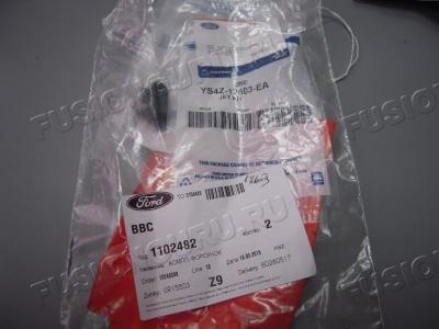

Пришла заказанная YS4Z-17603-EA поставил с левой стороны с права осталась стоять доработанная 1708797 1708797 в топку!
На видео всё видно
Puwistiy,
Спасибо форсунка становится отлично без всяких доработок! (только почему-то резинки нет)

Правильные форсунки - только YS4Z-17603-EA. С 2010г они есть на европейском форде под кодом 1102482 - http://exist.ru/price.aspx?pid=898073C7&sr=-4
