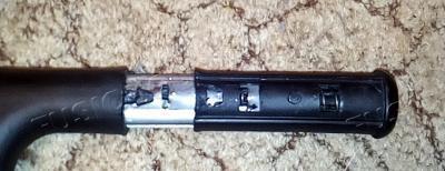

Короче, стянул я кожу, сейчас на этом этапе.
Основной пластик крутится как дефка на шесте, а вот передняя часть под руку сидит мертво. И вопрос о кнопке и бортике остался. На всех фотках шток с кнопкой отдельно от этой части. Но как ?!!! Специально чтоли сначала отломали кнопку, а сфоткали насадив ? Хрень.
Ломаю дальше.

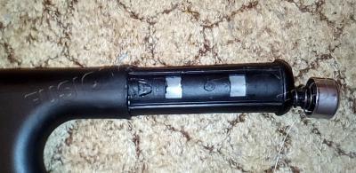

Разломал зацепы в дырках и уперся в кнопку.
Тупик.
Кто снимал, как ось диаметром 20 мм просунуть в отверстие 17 мм ? Размеры условные, но суть ясна.
Ломаю дальше.
Тупик.

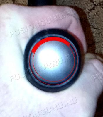

Но это все пройденный этап. Пластик ручки уперся в кнопку внутренним бортиком, который на 1,5 мм меньше по диаметру кнопки. Вот как 3 мм в ноль просунуть ?
Внешний круг - кнопка, внутренний - бортик.

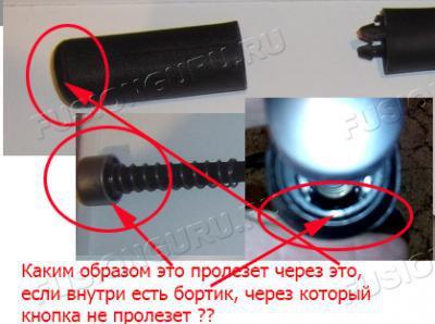

Или как отломать кнопку, чтобы можно было ее прихерачить на место ? думаю, инженеры форда даже не думали о разборе сей детали. Муд...и!.

утоплена, уперлась в бортик пластика, см. фотки бортика выше. Вытянуть нельзя, так как тяга с поворотом, да и как на храповик ее потом одеть при всем пластике ?
Или тут посмотри, там тоже умелец смахнул оптом. Но промежуточной фортки нет, как пластик ручки пролез через кнопку.
Или этот бортик только у меня ?!

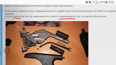

коб®ыч, а саму кнопку никак не сдернуть?
В статье:
Правда, если она действительно так сильно защелкнута на тяге, то может пожалуй и сломаться...
В статье:

Млин, у Арсена на фотах кнопка не ломаная, на тяге сидит. Как вариант "теоретика": из консервной жести вырежи воротник (прямоугольник), кульком вставить под кнопку, более-менее расправить куль, и по кульку как по втулке стягивать кожух.

уже и так и сяк ее пытался, боюсь сломать.

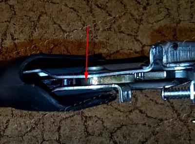

Re: Кнопка фиксатора стояночного тормоза
timoha-07,
Попробовал вытянуть, идет очень туго. Не представляю пока, как обратно пихать.
Затем надо будет одеть храповик на получившуюся втулку где-то там внизу, а сам храповик заподлецо с корпусом ручника. Видимо, придётся держать магнитом.
Сейчас, пока все сдвинуто в сторону, есть место для манёвра, но в оригинале длина тяги ограничена установкой всего пластика, и потрудиться с установкой придётся.
На фотке между линиями внутри сломанный конец поводка. Конец храповика, который туда будет вставляться, по стрелке вообще не видно внизу. И в таком положении надо завернуть болт, ловя отверстия.
Конечно хорошо, что есть те, кто описал процесс ремонта, но нюансов тут слишком много, а не собрал/разобрал. И никто не пишет, как долбаную кнопку пройти без вытягивания всей тяги.
Лучше бы кнопарь снимался.
