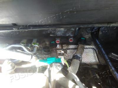

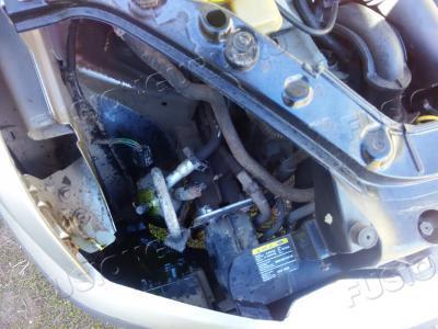

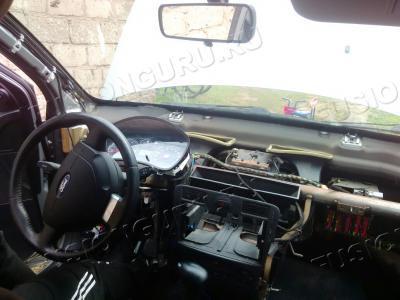

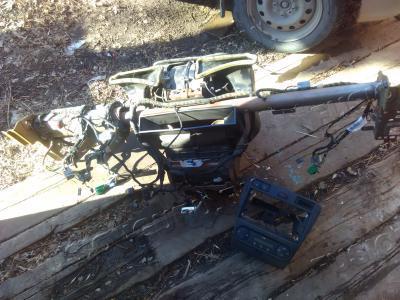

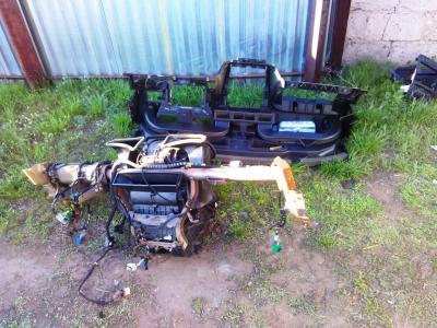

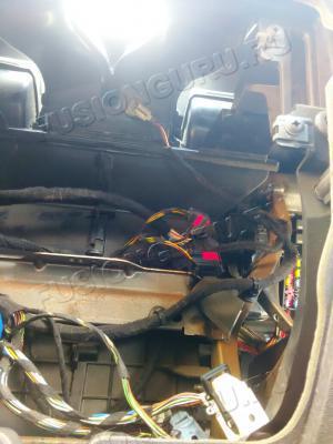

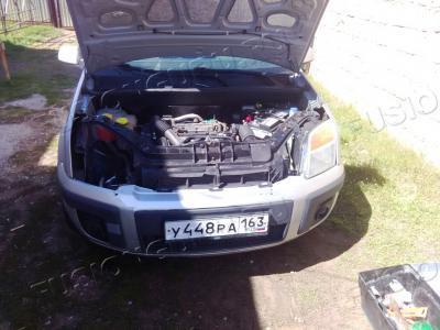

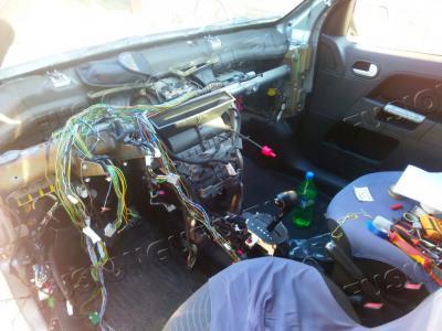

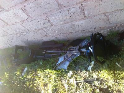

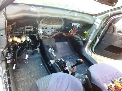

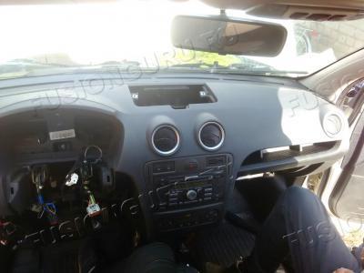

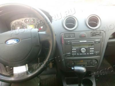

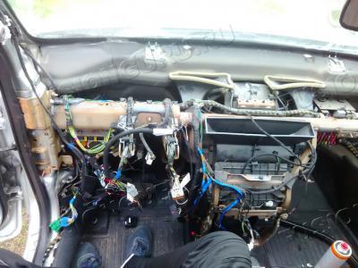

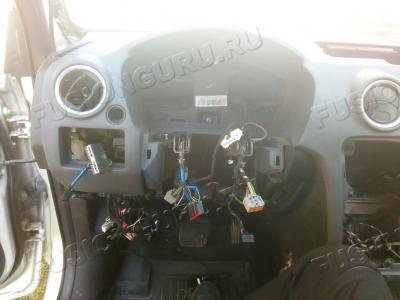

#32 Сообщение gorhord » 10 май 2017, 19:03

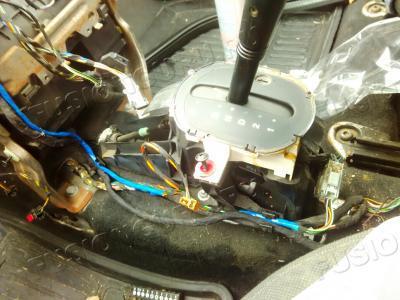

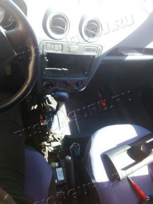

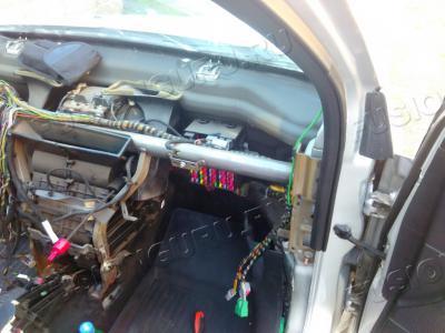

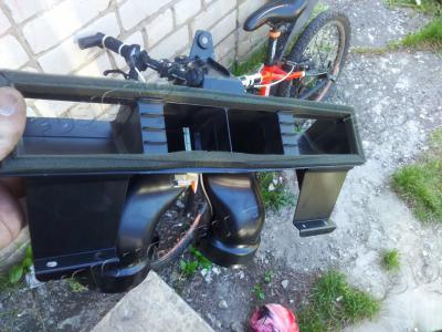

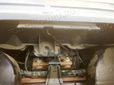

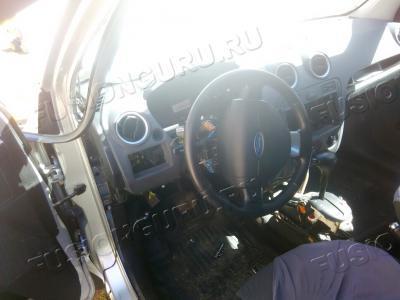

Дошли руки, заменил кондиционера на климат. Ушло не торопясь около 18 часов. Пришлось взять кусок старой проводки на ручку АКПП - в новой косе не было такого разъема вообще, дали датчик солнца без шляпки, пришлось вырезать из куска пластика кругляш делать в нем отверстие и приклеивать к нему датчик
пришлось изучить немного куда подключается сигналка))
ожидаю кабель эльма чтобы поставить галку - есть климат (хотя не понимаю зачем она, сейчас климат на обогрев работает корректно)
на днях планирую заправить систему фреоном (стравливал газ через штуцер расширительного бачка под фарой, вышла зеленая гадость, там же видел бирку с кол-вом фреона 470 с чем то грамм, нужно ли доливать масло какое кол-во?)
что делать реньше: ставить галку что есть климат или заправлять систему фреоном?
ниже фото отчетик

Молодца. Быстровато стравил, вот масло и вышло. Заправлять в этом случае лучше станцией, которая измерит сколько масла вышло.
Добавлено спустя 44 секунды:
А пофигу что сначала. Можешь заправить. Суть опции - гем будет передавать для климата данные от БК о настройках.
Сообщения: 2656
Re: Замена управляющего блока кондиционера
#34 Сообщение MakPol » 11 май 2017, 08:45
gorhord писал(а):нужно ли доливать масло какое кол-во?
Смотри, мой совет, сделай опрессовку системы и там же откачают масло. Попроси залить новое масло. Посмотришь на старое - оно будет скорее всего черного цвета. Как мне один кондейщик рассказал, масло меняется в системе кондиционирования хоть и реже чем в двигателе, но тоже работает и изнашивается. Кто пренебрегает заменой - привозят к нему компрессоры. Замена масла, например у того у которого я был в том году стоила 300 р. в дополнение к заправке кондея.
