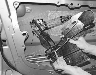

Аналогичная проблема с закрытием, и ручкой водительской двери, закрывается только с ключа, обшивку снял ( спасибо мануалу *Casper*), пофоткал тросик, диагноз? ручку под замену?
Изображение Ручка не нажата
Изображение Ручка нажата (вылезла какая то часть тросика потолще)
Изображение Обычное положение ручки при незакрытой на замок двери

Bazil555 писал(а):пофоткал тросик, диагноз? ручку под замену?
Кожух троса не зафиксирован. Он фиксируется с двух сторон. Если конец оплетки троса возле ручки не за фиксирован, то при нажатие ручки во внутрь, трос пружинит вместе с чехлом, от этого получается не до включение блокировки двери.

На Ч\Б картинке плохо понятно, под кожухом вы понимаете белую оплётку чуть выше?

#32 Сообщение viktop973 » 27 авг 2013, 20:51
Bazil555 писал(а):На Ч\Б картинке плохо понятно, под кожухом вы понимаете белую оплётку чуть выше?
Да эта белая оплетка фиксируется к корпусу, и тогда когда давишь на тросик он движется и переключает рычаг. Когда оплетка не зафиксирована, она пружинит и не до включает.

#33 Сообщение Bazil555 » 27 авг 2013, 21:02
Завтра попробую, спасибо огромное

#34 Сообщение Bazil555 » 28 авг 2013, 15:15
Всё получилось, ещё раз спасибо!)
