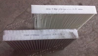

Приобрел очиститель xado very lube XB 40016:
и фильтр салона mahle/knecht LA169.

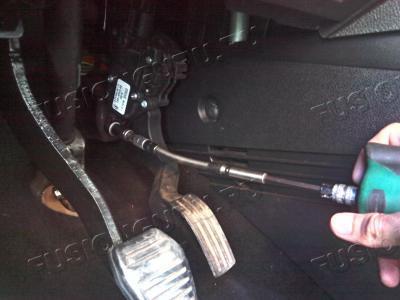

Для откручивания педальки использовал такой ключик:
Снятию/установке фильтра мешает рулевой вал:

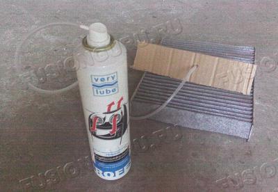

Сверлить крышку фильтра под трубку не стал. Вырезал из картонки крышку подходящего размера:
Заполнил пеной нишу, где был фильтр. Через некоторое время из дренажного отверстия потекла жидкость. Решил запенить еще и снизу через это дренажное отверстие. Минут 20 пена там шипела стекая обратно через дренаж. Потом включил вентилятор на 4-ю скорость и придерживая картонную крышку продул несколько минут все воздуховоды. После установил новый фильтр и собрал все обратно:
Погонял вентилятор еще раз. На следующий день ездил с кондеем. При его выключении был смешанный запах лимонного освежителя и затхлости. Все-таки полностью запахи не устранились. Похоже придется повторить чистку...

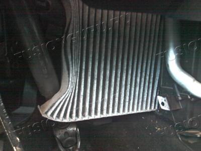

Металлическую пластинку под крепление клипсы (справа от шуруповерта) сам смастерил? :up:
Как прикрепил к корпусу? Сервисмены :shit: отломали половинку.

bda1 писал(а):Металлическую пластинку
Какую пластинку? :mda:
Это родное крепление. :unknw:

Aleas писал(а):Сверлить крышку фильтра под трубку не стал. Вырезал из картонки крышку подходящего размера:
Не могу понять :mda: - в чем проблема, если в крышке просверлено отверстие? Я его, элементарно, скотчем заклеиваю!...

Это родное крепление. :unknw:[/quote]
У меня это кренление отломано "оригинал" невидел,принял за рацуху :o
