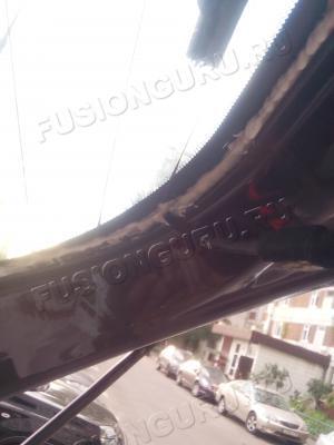

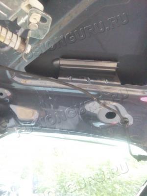

Добавлено спустя 8 минут:
*Casper* писал(а):Вода + цветной мел
В общем промазал все, и фонари и стопарь сверху и лампочки над номером и стекло еще раз (текло точно из левого фонаря и левой лампочки над номером). Но вчера обнаружил, что вода опять появилась, и вытекает с левого угла стекла из под герметика (образовалось там что то вроде дырочки прям в герметике). Может есть какие то мысли по этому поводу?
Добавлено спустя 2 минуты 50 секунд:
не получается вот только фотки добавить
Добавлено спустя 10 минут 7 секунд:
короче тут фотки есть http://www.fusionguru.ru/photogallery.php?album_id=1
вот отсюда течет (по крайней мере вода сдесь) http://www.fusionguru.ru/images/photoal ... 910_t2.jpg

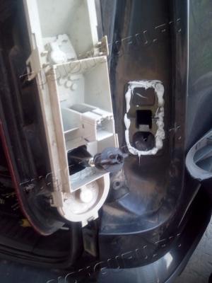

Re: Вода в багажнике
#16 Сообщение *Casper* » 12 сен 2016, 09:58
Вроде эти
Hostipotis
Сообщения: 13
Зарегистрирован: 27 мар 2016, 23:48
Полное имя: Артем
#17 Сообщение Hostipotis » 12 сен 2016, 09:59
они, а как ты это сделал)))
#18 Сообщение *Casper* » 12 сен 2016, 11:08
