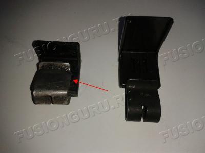

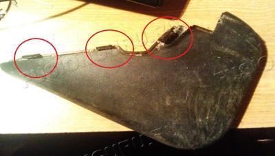

SAnat,у тебя на металлических скобах крепления передних брызговиков были надеты резиновые кембрики? Оторвал брызговик, заказал комплект креплений (1437185), а на них нет резинок, как на старых...

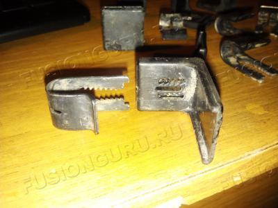

User писал(а):SAnat,у тебя на металлических скобах крепления передних брызговиков были надеты резиновые кембрики? Оторвал брызговик, заказал комплект креплений (1437185), а на них нет резинок, как на старых...
:mda:
Не было.
У меня такие резинки наплавлены на сам брызговик для защиты краски.
А крепления вот такие, металлическая скоба с пластмассовым уголком без резинок

#144 Сообщение User » 25 янв 2014, 16:53
SAnat, сфотал оставшуюся старую скобу (слева) и новую (справа), стрелка показывает на резинку.
Re: Брызговики передних колёс
#145 Сообщение fidel1970 » 25 янв 2014, 17:10
User писал(а):стрелка показывает на резинку.
Lf/ Htpbyjdsq rtv,hbr... блин... да, резиновый кембрик был.

у меня нет таких точно на обоих брызговиках спереди.
Я располовинивал и мыл все шесть скоб , ни на одной не было.

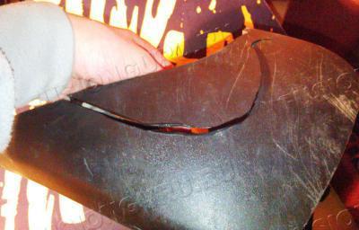

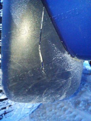

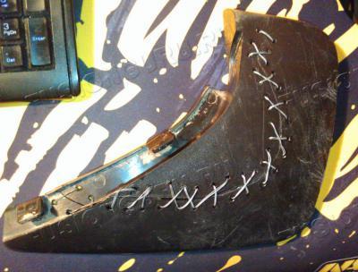

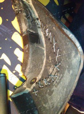

#153 Сообщение SAnat » 06 фев 2015, 14:36
Вот такая порнография. В -30с задом в сугроб и результат.
Потеплело до -10с, думаю сниму да сделаю.
Снял, шилом раскаленным наделал дырок.
Прошил двойной алюминиевой проволокой.
Я уже так делал тут http://www.fusionguru.ru/forum/viewtopi ... 86#p222486 , вариант рабочий, проверенный, передние до сих пор держатся.

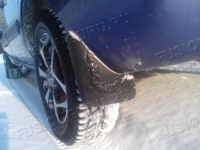

Так как я обрезал брызговики - Обрезки остались.
Кстате реально полезная вещь, в отличие от других фьюжиков, смотрю периодически, у моего нет таких громадных наростов на брызговиках, при этом я брызговики не пинаю.
Взял обрезки, паяльник 100ватт, вышел на улицу на ветерок и запаял.
Воняет жуть, поэтому дома не в коем случае, я еще и маску на лицо и очки рабочие одевал, чтоб не вдыхать отраву и в глаза дым не шел.
Так на машину поставил. Если не всматриваться и не заметно.
Езжу недели 2 уже, сугробы в мороз продолжаю задом давить. Все держит.
Надо было шкуркой обработать мелкой немного, чтоб шершаво было как и остальная текстура самого брызговика. Тогда еще незаметнее будет, но это весной в тепле уже.
