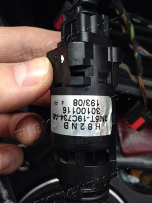

Добрый вечер! А если все датчики климатики с вентиляторами - нет ли замены оригинальному датчику в наш "девайс"?)))
А то у меня давненько гул от этого микровентилятора идет!!!Особенно слышно когда зажигание включено, а двигатель заглушен.
Сегодня даже выделил час - снял центральную панельку и немного смазал его, стало заметно тише, но гул идет оттого что втулки в моторчике разболтались и ротор немного вибрирует при вращении, от этого гул передается на пластик (когда разобрал попробовал запустить микровентилятор, держа его отдельно в руке - гула нет совсем, но вибрация немного есть, прикладываешь к пластику - гул!).
Посмотрел в экзисте - Датчик температуры салона 1325968 - аж 4 килорубля!!! Есть правда еще какой-то датчик - Датчик управления температуры отопителя 1256506 (и вот его аналог всего 350 руб.), но это походу не то, хотя по каталогу оригинальных запчастей когда на схеме выбираю дачтик - показывает оба номера!
На всякий случай сфоткал наклейку на датчике -
Re: Датчик температуры в салон
#27 Сообщение *Casper* » 06 апр 2014, 20:44
А если купить у китайцев кулер? Подобрать по параметрам думаю можно.
#28 Сообщение alex57 » 06 апр 2014, 21:11
А они будут при минусе работать? Это ж в основном компьютерные кулеры, рассчитанные на комнату.
(автомобильные для турбонаддува не в счет)
Provizornik
Сообщения: 25
Зарегистрирован: 18 ноя 2013, 23:07
Полное имя: Николай
Откуда: Рязань
#29 Сообщение Provizornik » 06 апр 2014, 21:34
*Casper* писал(а):А если купить у китайцев кулер? Подобрать по параметрам думаю можно.
Там же еще и сам температурный датчик встроен, да и очень уж маленькие по диаметру лопасти, с кулером думаю очень много колхозить надо будет... проще датчик похожий от корейца или еще чего за недорого (если они похожие).

#30 Сообщение *Casper* » 06 апр 2014, 21:54
Provizornik, ТТХ не знаю. А родной я не видел. У меня-то нету, чтобы точно сказать. Хотя удалось в свое время для магнитолы найди у китайцев кулер, 3 зимы с ним проездил, ща в гараже валяется - ни ГУГУ от него.
