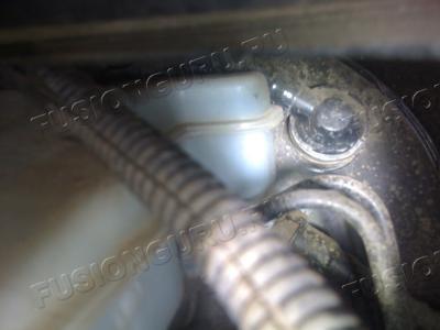

Re: !!! Тормозная система
Фик тебе, золотая рыбка.Сергейsp писал(а):вроде у коллектора.
Клапан в ВУТе торчит, вот:
Фото Сергейsp
