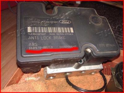

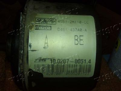

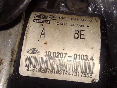

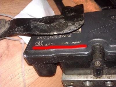

Re: Замена неисправного АБС
HELP!
пришел наконец абс на замену из мск. Срочно еду на сервис.
Но вот вопросик - цифирьки на блоках различаются. Брал по финис коду. Продаваны сказали. что подойдет - но подойдет ли? Сервис недешев в случае, если поставят, а авто будет не ехать. Ставить сам не буду, ибо когда снимал потерял день на этом+ сказали что надо будет адаптировать. Что именно не понял - робота или теперь уже АБСку.
подскажите

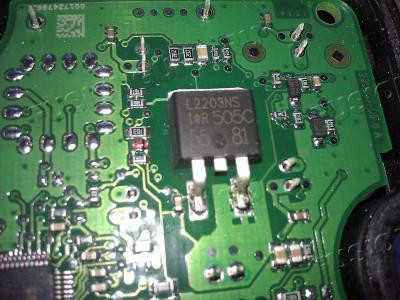

кстати у меня другой транзистор стоял в блоке:
подскажите
- Сообщения: 42235
уже перепаяный?
Циферки фигня.
Циферки фигня.
skyrace
- Сообщения: 77
- Зарегистрирован: 10 дек 2012, 21:11
- Полное имя: Alex
нет, это родной.
Я поставил L2505. другого не было
но все равно без толку - не смог поставить обратно чехол на ротор и завальцевать. в итоге заказал на разборке.
