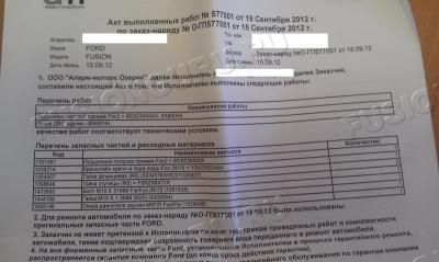

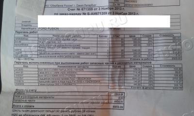

*Casper*,fidel1970,Всем привет!Мужики нужна помощь!Это прям мистика какая-то, на данный момент пробег 72 тысячи!Первая замена подшипника полуоси промеж. с кодом BE8Z3K093A по гарантии в сентябре 2012 года. Честно говоря, тогда я не понял зачем его меняли звуков никаких не слышал!Затем в ноябре 2013 появился звук в конце торможения(когда накатом катишься) как у детской колотушки. Поехал к официалам мурижили часа 4, сначала думали коробка, потом двигатель, но нашли причину в этом же подшипнике,код тот же BE8Z3K093A поменял за 7 т.р. и вы не поверите, на днях еду и в конце торможения опять такой же звук, может я езжу как-то не правильно?но не могу я понять как за 3 года менять третий раз этот подшипник!я просто смотрю по заказ наряду там еще много позиций поменяно(фото приложил), честно говоря менять опять у официалов не готов, я думаю сейчас еще дороже обойдется, можете сказать какие позиции надо заказывать на экзисте для замены в каком-нибудь сервисе?Вот нашел аналог подшипника AS-457519

#96 Сообщение timoha-07 » 09 апр 2015, 19:59
С Питера в Ростов и обратно, дороже будет самого дорогого сервиса в Питере :)
В счете нет ни слова о масле в коробку. Чудеса, ни капли не пролили... Похоже на разводилово... (и чего это они забыли дважды мойку протарифицировать :lol: )
Фебест - фиг знает как ходит."Пеленгу" нельзя ставить - туфта. Турецкий ( не помню бренд) - качественный, отходил как родной. Это за аналоги до 1000р..
К подшипнику скобу прижимную и гайку ступичную, на всякий - сальник привода ( 300р.) и конечно литр масла трансмиссионного.

ANG,Он на Экзисте 3650 стоит,а работы у официалов (Аларм-моторс Лахта) 2500 стоили, это еще по скидке т.к. машине больше 5 лет.
timoha-07 да не знаю я про разводилово, старый подшипник они отдали, он действительно туго ходил и был скрежет, понятное дело что могли дать левый подшипник, но не думаю что они так подставляют себя.После замены все было прекрасно, звук колотушки пропал при торможении.По поводу масла завтра буду им звонить и спрошу(контакт мастера остался, езжу к ним на ТО), как так получается, что замены по сути каждый год и как они без масла меняют его, может машину на бок заваливают))))

Зачем масло? Его же можно слить частично, до снятия вала.
А вообще, уровень в покое разве доходит до сальников?

Настоящий код детали 1701597
В Экзисте 2500 руб. оригинал.
850 руб. Фебест.
В Автото 520 рублей турецкий аналог.
В 2013 году цены были ниже процентов на 20-30.
Насчёт цены работ понятно всё. Официальный сервис он такой. Берут деньги за снятие вала и за установку подшипника...
И потом такую скидку тулят с барского плеча 25%
:) :lol:
С голодухи не помрут.
