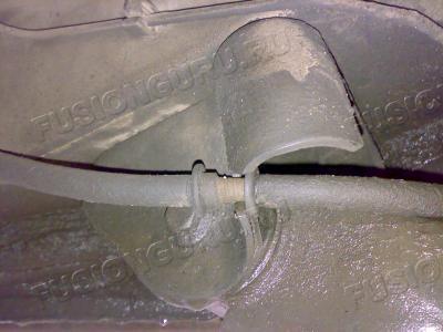

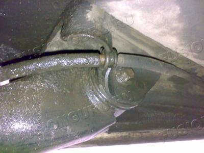

Долго боролся с бряканьем сзади. Что только не пробовал: и шарниры спинок задних сидений фиксировал и на сервисе трясли и людей знающих и не знающих в разные места машины сажал... Оказалось - брякал кожух тросика ручника. Он в районе задней балки заведен в косой зарез (сам в этом зарезе держится за счет резиновой втулки - по форме напоминающей катушку для ниток). В какой-то момент втулку разрезало (или резина лопнула) и металлическая гофра стала брякать о металл. На кочках получался звук типа "дык-дык-дык". Пока решилось при помощи изоленты. Колхоз конечно - но после обращения в сервис опять начало брякать - они поставили хомут (за 500 руб.!), которого хватило на 1 неделю. Опять намотал изоленту, снял хомут и забыл про стуки-бряки. Примерно раз в пол-года на яме поправляю свой колхоз :smirk: .

#89 Сообщение fidel1970 » 15 мар 2012, 18:37
olegkrsk, приветствую на форуме. :hat:
olegkrsk писал(а):Он в районе задней балки заведен в косой зарез (сам в этом зарезе держится за счет резиновой втулки - по форме напоминающей катушку для ниток).
Ты про это?

#90 Сообщение olegkrsk » 15 мар 2012, 18:42
Дааа! :( Поиск рулит... :o

#91 Сообщение fidel1970 » 15 мар 2012, 18:44
olegkrsk писал(а): Поиск рулит...
Эт я тока щас добавил. ;)
А вот и проблемка...

#92 Сообщение olegkrsk » 15 мар 2012, 19:03
А лекарство от этой проблемы имеется? :(

olegkrsk писал(а):А лекарство от этой проблемы имеется? :(
Ага, хомут нейлоновый. Качественный уже пару лет держит. :smirk:
