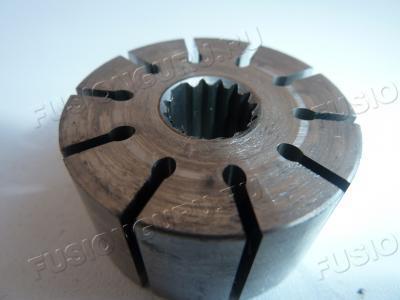

Вот, теперь вывод.
Некорректная работа насоса ГУР связана с подклиниванием лепестков ротора ("ромашки") ввиду образовавшихся задиров, следствием которых явилось попадание металлических частиц в клапан насоса.
Вызвана сия неприятность насилованием насоса (эксплуатация на повышенных оборотах двигателя в крайних положениях руля).
Добавил немного фото в альбом.
Добавлено спустя 1 минуту 9 секунд:
Теперь чешу репу, где взять алмазный круг для правки зеркала "ромашки"? :mda:
Сообщения: 13659
#223 Сообщение Сергейsp » 10 май 2011, 21:13
Алмазным слишком грубо.
#224 Сообщение fidel1970 » 10 май 2011, 21:36
А какой надо?
#225 Сообщение maxs-vd » 10 май 2011, 21:44
fidel1970 писал(а):А какой надо?
Плоскошлифовальный станок.

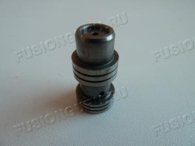

#226 Сообщение fidel1970 » 10 май 2011, 22:05
О, блин. А клапан-то я не разобрал... :mda:
Иль у нас неразборный он?

Сообщения: 13659
#228 Сообщение Сергейsp » 10 май 2011, 22:27
fidel1970 писал(а):О, блин. А клапан-то я не разобрал
А это не он, что ли?
#229 Сообщение fidel1970 » 11 май 2011, 05:25
Вот он:
Не, точно неразборный... :(

fidel1970 писал(а):Теперь чешу репу, где взять алмазный круг для правки зеркала "ромашки"? :mda:
Вроде там по фотке плоская поверхность? Тогда на стекло потолще образив
подходящий и масло. Если правильно "ходить вокруг бочки", то плоскость
можно хорошую получить. (На своем магните вот так вручную получил 5 микрон на 20 см,
неплоскостность). Хотя у вас же там цельный завод... :) Мб и станок найдется.
#231 Сообщение fidel1970 » 11 май 2011, 10:28
Надо поискать станочек...
А заодно и клапанок аналогичный примерить.
Что-то мне подсказывает, что замена ему у нас есть. ;)
Думаю, если пластины ромашки не задраны и не деформированы (а по фото видно, что так), значит шлифовка плоскости ротора и замена клапана насоса поможет восстановить работоспособность всего узла.
Посмотрим-поглядим...
Сообщения: 4957
#232 Сообщение ANG » 11 май 2011, 11:13
А внутренняя поверхность статора? На ней же тоже задиры?
#233 Сообщение fidel1970 » 11 май 2011, 11:36
Нет, задиров на стенке статора не наблюдается. Только нижняя плоскость.
Вот, только не пойму... если задиры есть на плоскости "ромашки", то они должны быть и на ответной плоскости.
А ответная плоскость это шайба с масляными каналами. Но, там вроде все чисто.
Клапану однозначно хана - не продувается.
#234 Сообщение alex57 » 11 май 2011, 13:32
fidel1970 писал(а):значит шлифовка плоскости ротора и замена клапана насоса поможет восстановить работоспособность всего узла.
Было бы здорово научиться восстанавливать насосик. Можно ползарплаты за день заработать. ;)
А чо, клапан должен продуваться? Там вроде как 4 атм., если не вру. Ротом не продуешь.
Или мб компрессором продувал? (учу ученого :D )
#235 Сообщение fidel1970 » 11 май 2011, 15:35
Учу неученого - держит клапан или нет можно и ротовым давлением проверить. Надо только знать как. ;)
#236 Сообщение alex57 » 11 май 2011, 17:30
Ну да. Смотря с какой стороны те атмосферы. :)
А что с ним мб окромя засора?
(Очень интересно насосик научиться чинить - мой, терпила, тоже подгундосивать стал :( )
#237 Сообщение fidel1970 » 11 май 2011, 17:47
alex57 писал(а): А что с ним мб окромя засора?
Развальцовка полусферы с подпружиненным шариком.
Только, к сожалению, обычным для других разборных клапанов способом ремонта (легкий удар молотком по шарику) устранить неприжим шарика к полусфере не удасться.
Вот и с заменой на аналогичный случился облом... не такой там клапан, совершенно не такой. :(
#238 Сообщение alex57 » 11 май 2011, 20:19
fidel1970 писал(а):(легкий удар молотком по шарику)
А легкие удары по полусфере с другой стороны не помогут завальцевать? С помощью какой-нить оправки.. (а еще с другой под шарик наковаленку..)
Конечно сомнительное дело. Металл-то уже "кованый" получается.
Недолго промучается.
