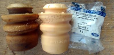

Добавлю, что отбойник был не только с трещинами, но и значительно сжался (сравнение с новым):
sansan
Сообщения: 944
Год выпуска: 2021
Re: Передние стойки
#23 Сообщение sansan » 30 апр 2017, 12:10
serg_2007 писал(а):Добавлю, что отбойник был не только с трещинами, но и значительно сжался (сравнение с новым):
Стойки устали ;) пора менять, они и так свое отработали.
