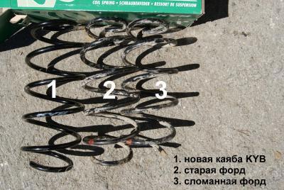

SotM, зарежь бампер снизу. У Анатольевича (САнат) спроси как. И не вздумай Кааябячие пружины ставить (по-листай, было уже на Конфе- мясо пружин ( диаметр прутка) сравнивали с оригиналом))) Каяба -закамуфлированное под Джап, барыжное гумно, ятд.

#117 Сообщение Arsen » 04 апр 2018, 19:09
timoha-07 писал(а):мясо пружин ( диаметр прутка) сравнивали с оригиналом))) Каяба -закамуфлированное под Джап, барыжное гумно, ятд.
Каябы разные бывают, фото я не зря выложил. Глянь на диаметр. Лучшая защита - нападение, знаю-слышал.
