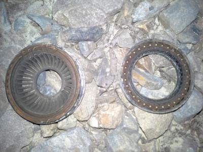

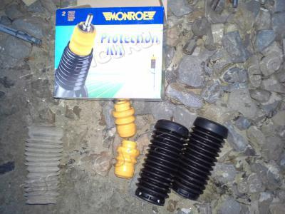

в общем, решился и я поменять сегодня опорный подшипник (при вращении руля наблюдалось щелканье пружины). так вот, купил подшипник 713007600 INA ПОДШИПНИК ОПОРЫ АМОРТ. FORD FIESTAFUSION, цена 320 р. и PK168 MONROE - комплект пыльников и отбойников за 700 р.

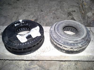

снял стойку, стянул пружину, открутил гайку крепления опорника к штоку аммо с помощью спецключа, разобрал опорник, а он внутри весь ржавый!!!!
очумел. даже на ТАЗах такого не встречал..., решил проверить новый подшипник, вскрыл а он тоже сухой!!!
немного смазал его смазкой ЛИТОЛ, поставил новые пыльники с отбойниками, собрал все обратно...
... и возник вопрос... может новый подшипник не было смысла покупать? просто смазать старый??? и все!!!

Re: Опора амортизатора переднего...

Alexxx, все правильно сделал. Сталь по стали без мази фигово работает. На шарики и обоймы старого через линзу позырил бы, если коррозия "конкретная", то замена. А то что без мази новый ... это ж Монро :)

подшипник INA 713007600 монро - пыльники, а старый промыл бензом, смазал и оставил про запас... случаи бывают разные :D
