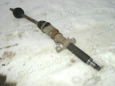

Подшипник от "Пеленга" сдулся:
Не долго ходил, но и не дорогой( 50тКм против 600р.)
Ставлю Мапко(ок 800р) позырим сколь пройдет :)
