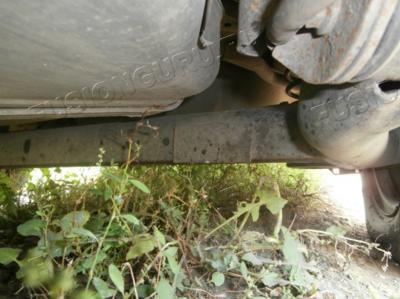

Лопнула задняя балка, с начала была зарубка, полученная от какой то хрени вылетевшей из под лопнувшего колеса фуры. Менять дорого, поступил следующим образом, при помощи двух ломов сжал до минимума трещину и приварил накладку из пластины толщиной 5мм. На развал схождение не заезжал, потому что машину при отпускание руля не ведет ни вправо ни влево

Приложил фотографию по чему то в посту не появилась.

fidel1970 Вот фото
Re: Вроде как нарушилась геометрия задней балки
#19 Сообщение fidel1970 » 24 авг 2013, 21:58
viktop973 писал(а):Вот фото
Блин, блинский... это какая-то внутренняя трабла.
Погоди... разберёмся.
Добавлено спустя 4 минуты 15 секунд:
Так... и в почте тоже самое. :insane:
Щас... всё будет.
Добавлено спустя 4 минуты 24 секунды:
viktop973 писал(а):В JPG
Расширение bmp, блин...
Добавлено спустя 41 секунду:
Во, она?
Добавлено спустя 2 минуты 15 секунд:
А теперь в галерею...

viktop973,
Сварка на горизонтальных участках?
