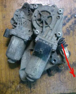

С ямой небольшие проблемы, всмысле яма есть но туда фьюжик вручную закатить нереально. Сегодня посмотрел, впринципе коробку можно ведь снять через капот сверху, чтобы шток сервопривода подергать? Снять левую фару для удобства. Я просто сейчас нахожусь на севере пермского края, тут ни сервисов толком нет ни автомагазинов, а блин время меня поднимает сильно, тут два варианта либо что-то срочно предпринять радикальное либо уже бросать машину тут на неопределённый срок. Мне уже все говорят продавай эту машину, избавляйся. Немогу блин, уж очень как-то нравится мне фьюжик, прикипел я к нему сильно.

Gazza писал(а):Сегодня посмотрел, впринципе коробку можно ведь снять через капот сверху, чтобы шток сервопривода подергать?
НИЧЕГО с машины снимать не надо кроме защиты картера и пластмассовой защиты блока сервоприводов снизу .
Передвинуть шток сервопривода вниз
Оставьте в покое колесо и фару . Все видно и удобно сделать снизу .Можно для большего удобства повернуть колесо

Не надо целиком всем телом залезать под машинку . Достаточно заглянуть/увидеть/ протянуть руку с ключом и отвинтить болтики , которые держат защиту и два винтика удерживающих крышку кожуха сервоприводов .

Gazza, все доступно без поддомкрачивания но со снятой защитой и фарой слева. Да и защита без домкрата снимается. Тонкую тягу снимаем с шара рычага аккуратно! - не сломай фиксаторы в пластике. Оттопырь "пыльник"( типа поролоновая шайба) прысни в шарнир любым спреем ( только не лакокрасочным))) ВД, карбклинер и т.д. и шлицевой отверткой как микромонтажкой ( с большим жалом) от рычага с шаром в оголовок пластиковый. Дождевик на себя, картону или пеноплен, пупырчатку и т.д. под себя Главное без ущерба расцепить тонкую тягу и не порвать пыльник на шарнире большого "Г"-образного рычага, не сломать разъемы, не ушатать силиконовые прокладочки в разъемах и открутить три торксовых болтика))) Все остальное в тепле, помыть- почистить редуктор ( все по тексту ссыли от Александра) и потом макнуть доброго кира, не - сначала помытое смзанное поставить на машину, а потом кирнуть от простуды. Только смотри не перепутай!

Что-то по картинке не могу понять что дергать нужно
Добавлено спустя 12 минут 16 секунд:
Вот эта белая фиговина с маленькой гофрой снизу закреплена на металлической планке и имеет свободный ход максимум 2 мм
Добавлено спустя 5 минут 26 секунд:
Дождь херачит по полной
Добавлено спустя 30 минут 25 секунд:
Оттопырил пыльник, брызнул вэдэшкой, но что-то шарнир этот не расстыковывается, сильно дергать боюсь
Добавлено спустя 12 минут 29 секунд:
Ну пипец, не снимается!
Добавлено спустя 12 минут 42 секунды:
Блин! Снял шарнир
Добавлено спустя 21 минуту 1 секунду:
Может я чего-то не понимаю, но у этого штока нет свободного хода, максимум 2 мм туда сюда
Добавлено спустя 19 минут 39 секунд:
Теперь нужно вывинтить три винта? Два снизу вижу, а третий где-то сверху его нифига не видно
