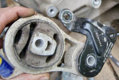

edic
Сообщения: 909
Полное имя: Eduard
Год выпуска: 2016
Откуда: Кишинев
Re: Периодическая вибрация в КПП
#35 Сообщение edic » 19 июл 2013, 20:10
