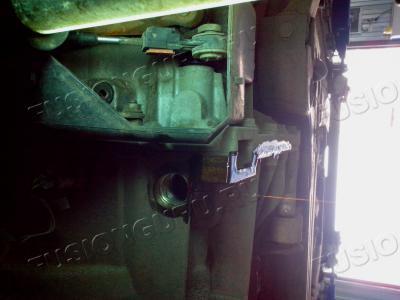

#183 Сообщение buy_val » 13 апр 2016, 23:09
Не сторонник... но все же заменил масло в МКПП.
Вот вам фото, на засыпку:
Кто первый, что не так?

Добавлено спустя 7 минут 6 секунд:

Погодика, сливалка снаружи?
Сообщения: 2599
Откуда: 197
Re: МКПП - масло, чего залить?
#185 Сообщение buy_val » 14 апр 2016, 09:19
*Casper*, ага, как тебе это? ;)
Сам офигел, хотя мастер сразу сказал, что она сливная.
А я ему мозг парил, что она внутри (под кожухом), открыли, а ее нет...

buy_val писал(а): как тебе это?
Жаль что до них слишком поздно дошло, что эта штукень должна быть снаружи. Но хорошо, что дошло в принципе.
